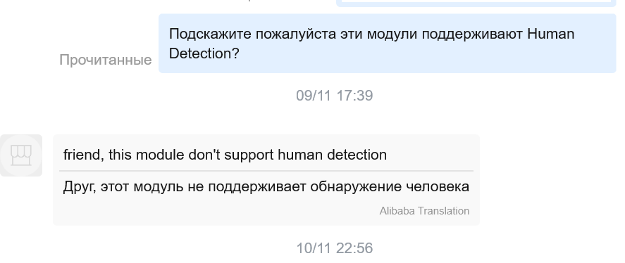

Вот ответ продавца про ХМ350 Ладно придут будем посмотреть, заказал на апгрейд.

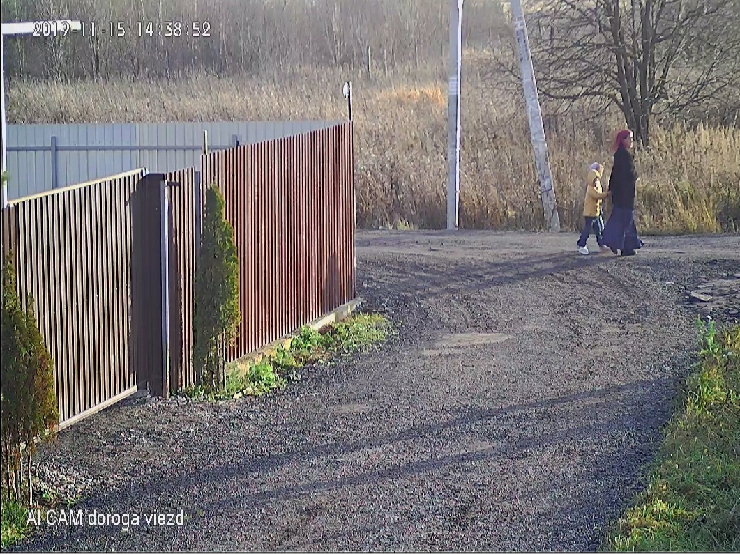

Ну не знаю у меня xm530 + imx307 детектирует лица практически 100% причем на приличном расстоянии, на снимке около столба. Линза 16мм обычная.

Ничего не путаете ? распознавание на ХМ350 ?
На моей камере с ХМ350 в связке с КОЗ https://ru.aliexpress.com/item/32918948 ... 33edzhYKNX есть обнаружение гуманоида, интелект но вот распознавания лиц нету, или в 5 мегапиксельных нет распознавания лиц ?

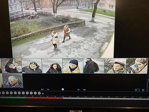

Начитался этой ветки, стало интересно проверить совместимость распознавания лиц с камерами. На реге с платой AHB8004R-MH залил последнюю прошивку, появилось распознавание лиц. Стал проверять со всеми AHD камерами, которые были неподалёку. Включил распознавание гуманоидов и лиц, без детектора движения. Камеры с процессорами XM330 V200, FH8536H, FH8538M, NVP2441H вполне работают. Ничего несовместимого не нашёл. Даже старая CVBS с процессором FH8520 и та сработала, хотя картинка омерзительная после AHD. Непохоже, что есть какая-то привязка к процессорам камер, там и негде. ROM с хренову душу, а в славные времена фулхановского 8520 распознавание лиц только в кошмарных снах бывало.

Так в аналоге аналитику должен выполнять проц регистратора.

Да в аналоге проц выполняет , но не все камеры поддерживаются. Если я правильно понимаю распознавание лица поддерживается только если камера с детекцией гуманоида. У меня работает детекция движения, распознавание лиц, интелект и распознавание гуманоида.
