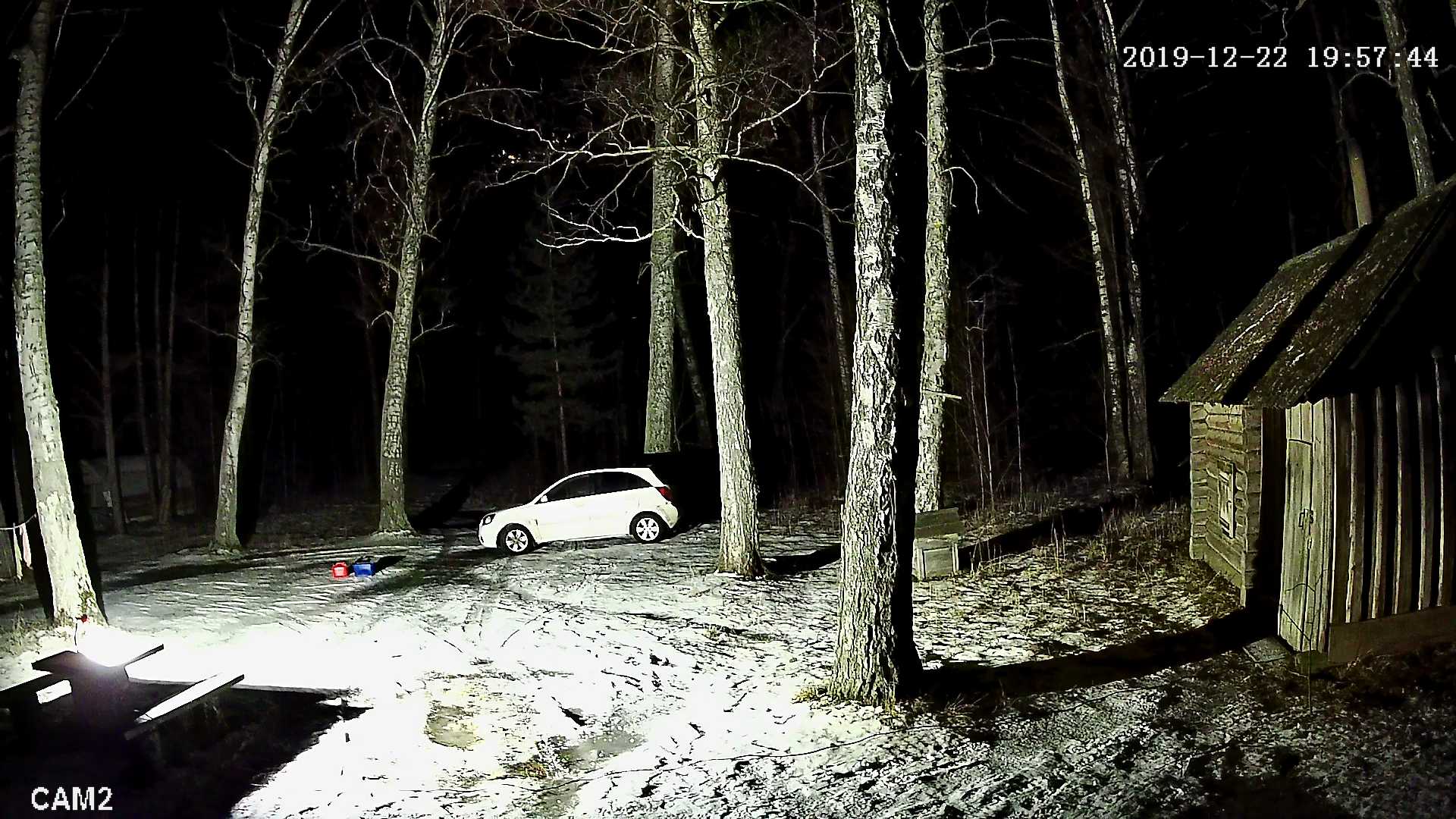

Эта лампочка даёт света примерно сколько и обещали, уж точно не больше, она совсем дешёвая. Лампочка вкручена в настольную лампу и стоит на столе. Других источников света нет. Сегодня нет ни луны ни звёзд. Вот снимок с imx307 + объектив 4мм с дыркой якобы 0.95
До деревьев за машиной 24 метра. Все настройки в модуле как были с завода, так ничего и не трогал. Метров 5 вокруг лампы пересвечены. Нет ни страшных шумов ни зелени. Так что не надо катить бочку на матрицу и обьектив. Катите на на свой аналоговый тракт.

Так у вас после записи тот же самый мпег и получается. Только хуже. Из-за аналогового тракта. Или у вас с камеры на видеомагнитофон - электроника вм-12 всё пишется? Картинка чОткая. Шумно-зелёная. Тут в теме примеров много. Зума правда нет в телевизоре чтобы пиксели разглядывать. Да и по количеству пикселей до IP далеко. Зато не квадратит.
Кроме артефактов мпега претензий значит нет? Ну вот меня и устраивает такая картинка с 7вт лампочкой. Лучше пока не видел. Был бы аналог лучше, возился бы я до сих пор с аналогом. Как лет 15 назад. Но, слава богу прогресс не стоит на месте.
