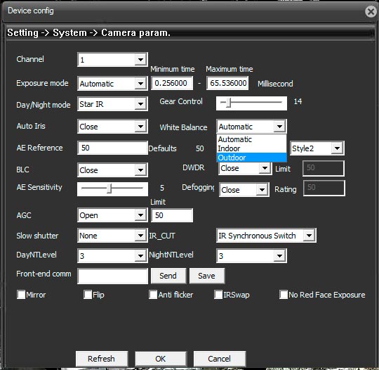

В том-то и проблема, что одна камера показывает практически всегда синим и только иногда нормально, бесит.
Пользовал AHD на IMX307, таких проблем не было.
Re: Разбираемся с настройками камеры с медиапортом 34567
Попробуй в настройках ББ поменять. Вместо авто включи улицу
Пробовал все режимы ББ, результат одинаковый.
Все настройки крутил, сбрасывал, обновлял прошивку. Результат нулевой.
Камера работает в цветном режиме.
Синева появляется только в дневное время.
Вечером когда включается уличное освещение, и ночью без освещения такого нет.

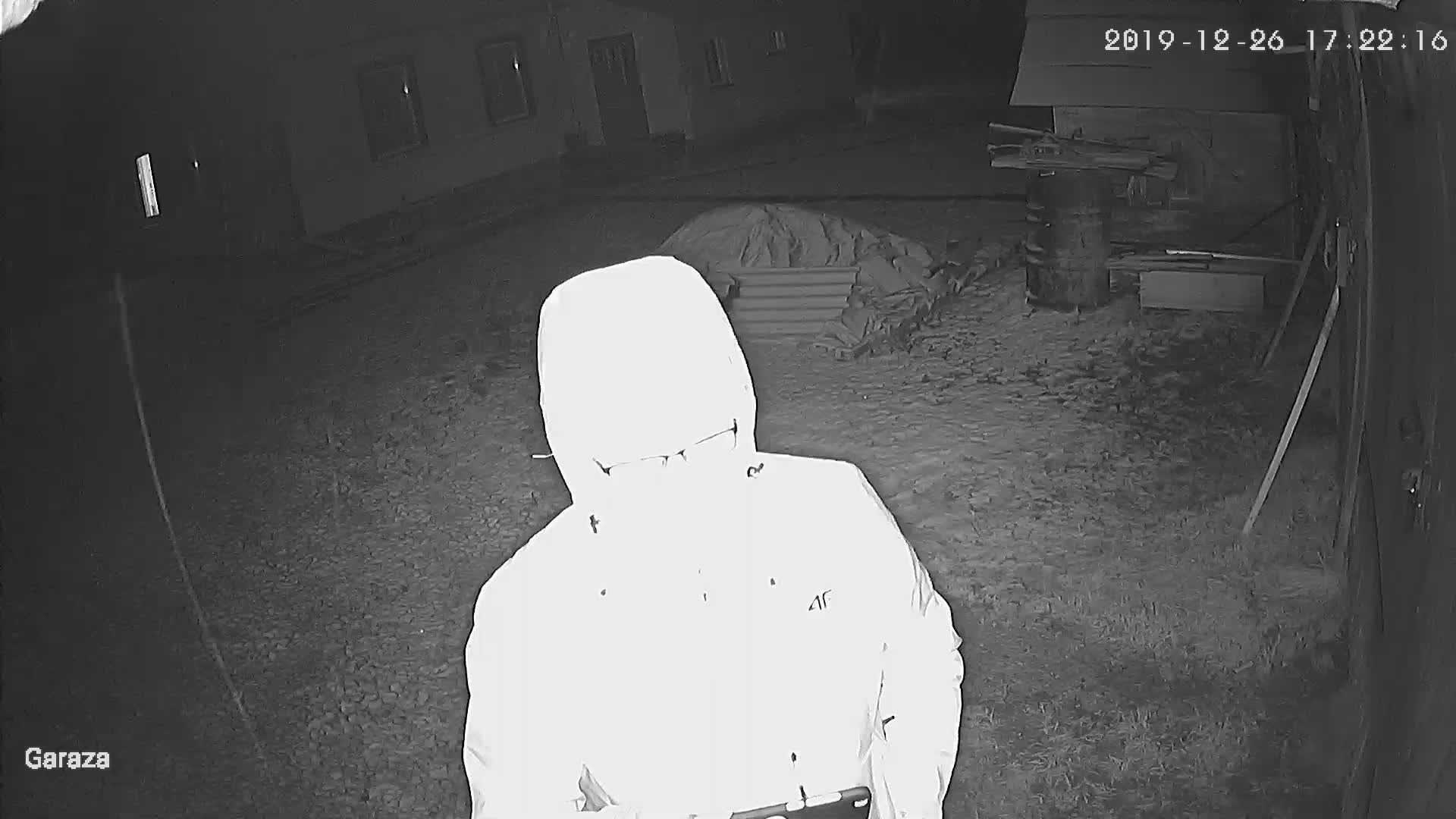

Недавно купил такую камеру: https://aliexpress.ru/item/4000085375886.html
Модуль: IPG-85X20PSE-WPN
После установки видно что ночю ИК подсветка человека ближе 3м пересвечивает.
Пробовал всякие установки, помогает только установка мануальной експозиции.
Может кто сталкивался с етим и может подсказать решима ета проблема или нет?
2 kristaps_r
Это проблема "Закона обратных квадратов".
Лечиться подобная проблема - или объективом с авто-диафрагмой (АРД), или же так называемой "смарт ИК подсветкой".
Ни того ни другого - в Вашей камер нет.

Приветствую всех! Имею HI3516EV200_50H20AI_S38. Программное обеспечение - V5.00.R02.000559A7.10010.040400..ONVIF 2.41.
Из плюсов - заметно лучше видит в темноте в сравнении с IMX291.
Хочу при включении И/К подсветки включать светодиодную линейку на этаже мосфетным модулем в случае, если лампочка перегорела, или как сейчас бывает - пропало ночью подъездное освещение. Задача реализуется, но включается Ч/Б режим. Мне нужно, чтобы при включении режима И/К изображение оставалось цветным, но никак не могу этого добиться. Кто что может подсказать?

параметр День/ночь - изменить на "цвет"Ruskat писал(а): ↑14 янв 2020, 18:23Приветствую всех! Имею HI3516EV200_50H20AI_S38. Программное обеспечение - V5.00.R02.000559A7.10010.040400..ONVIF 2.41.
Камера всегда будет работать в цветном режиме.
Да, но детекция и соответственно включение/выключение И/К подсветки не осуществляется в этом режиме.LAV писал(а): ↑14 янв 2020, 19:06параметр День/ночь - изменить на "цвет"Ruskat писал(а): ↑14 янв 2020, 18:23Приветствую всех! Имею HI3516EV200_50H20AI_S38. Программное обеспечение - V5.00.R02.000559A7.10010.040400..ONVIF 2.41.
И/К модуль не подключен, потому день/ночь определяется только матрицей. Потому в других режимах, когда включается И/К то и режим переключается на Ч,Б.
