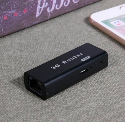

У меня работают вот такие роутеры за 500р. + USB модем с Hi-Link
Либо TP-Link MR-3020 за 1000р в любом магазине. Ничего не виснет годами. Никакой необходимости в микротике за 4т.р. не вижу. Если у вас что-то виснет, разбирайтесь с питанием.
На роутерах Openwrt и туннели с проброшенными портами 80 и 34567 до "сервера" с серым IP. В роутерах AutoSSH и в любое время есть доступ и к роутеру и к камере. Ну и + обычный доступ через китайское облако.
