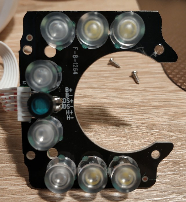

Тип подсветки, в новых камерах есть подсветка ик, с белым светом и комбинированная, ставьте генерал. Вот пример комбинированной подсветки.

dede в другой теме написал как подключать световую подсветку к модулям
dede писал(а): ↑
15 янв 2020, 19:36
Переключаете режим в Intelligent Variable Light, на Alarm-In получите ШИМ, в зависимости от уровня освещения, при этом все будет в цвете
Сообщения: 13957
Сообщение kROOT » 17 янв 2020, 18:37
Проверил на 307+ев200, работает только обзывается опция IntelligentInfrared
dede
Сообщения: 1957
Откуда: Луганск
Сообщение dede » 17 янв 2020, 22:29
kROOT писал(а): ↑
17 янв 2020, 18:37
Это опция для Ч/Б режима, для цветного WarmLight в новых активх или Intelligent Variable Light в текущих версиях CMS/VMS
