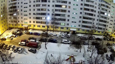

Ради эксперимента перевел камеру на 2 мп, пиксели естно уменьшились:

А вам ничего не говорит, что сенсор Sony imx307 на 2 мегапикселя?!

Мне ничего не нужно доказывать, это интерполяция вам можно и на 4мп растянуть.

Естественно интерполяция, матрица хоть как ее разгоняй никогда не сможет увеличить свое разрешение, а кроме искажения при переводе в 3мп модуль еще и снижает кадры.

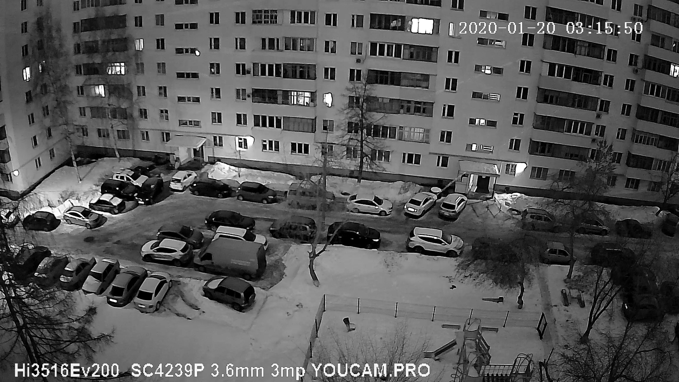

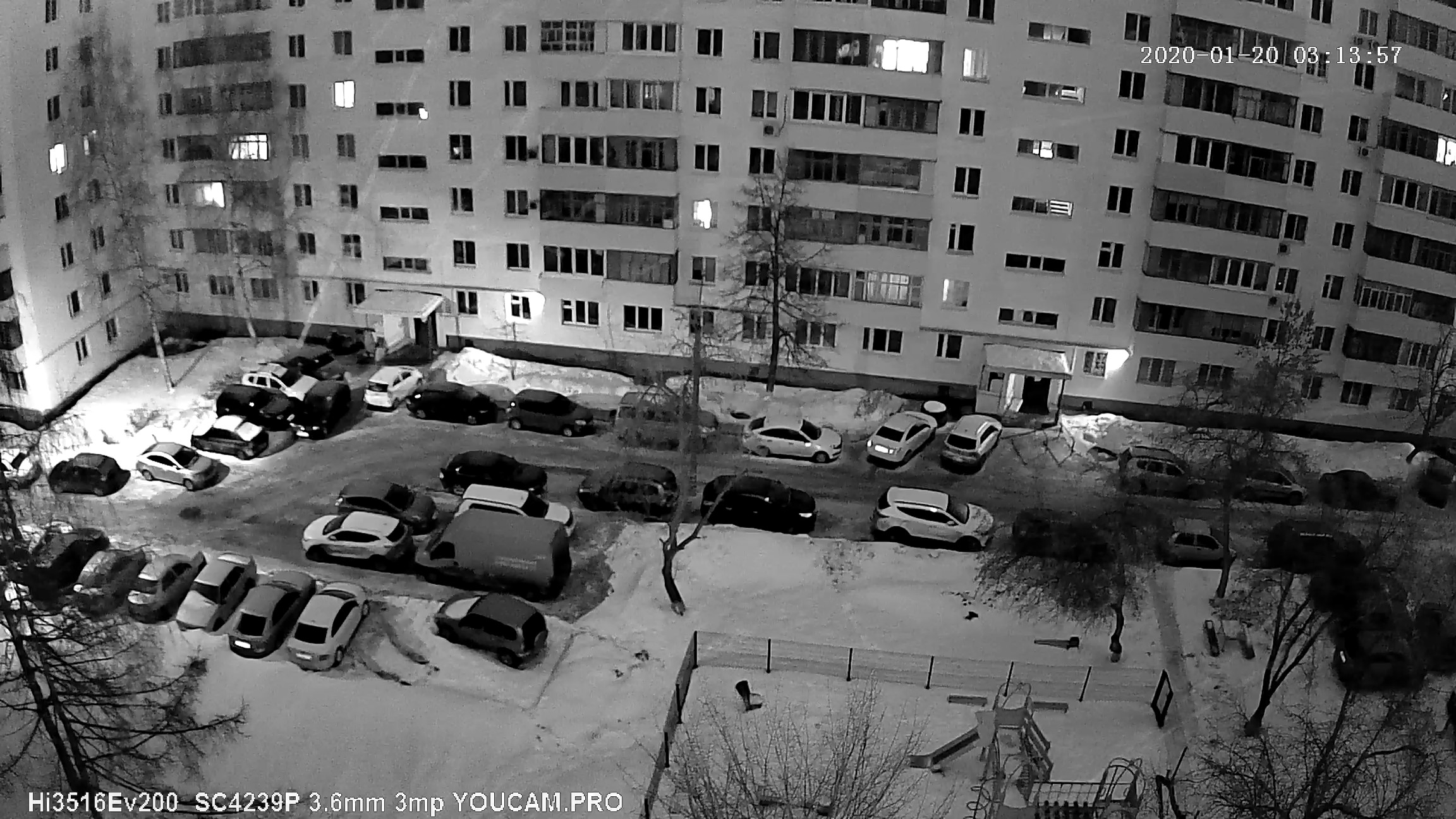

Кстати на IMX307 и SC4239P проц Hi3516EV200 вышли новые прошивки от 9.01, изменения вижу, но не пойму в лучшую сторону или худшую. Новая при одинаковой степени сжатия в jpeg немного меньше в размере, вроде как детализация хуже, а по картинке вроде немного лучше. (так которая позже, на новой прошивке)

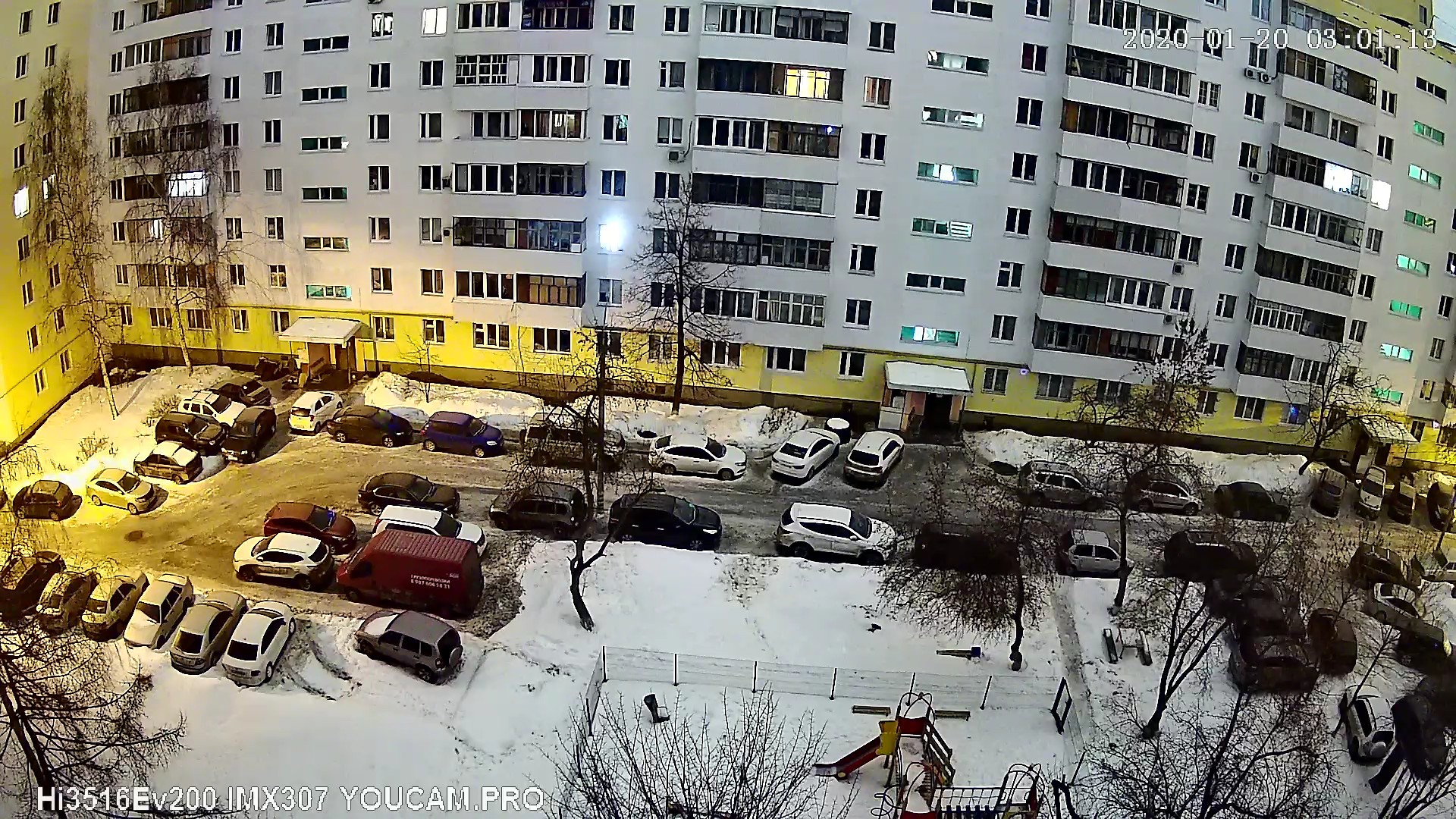

А на этой матрице новая прошивка точно почетче будет.
