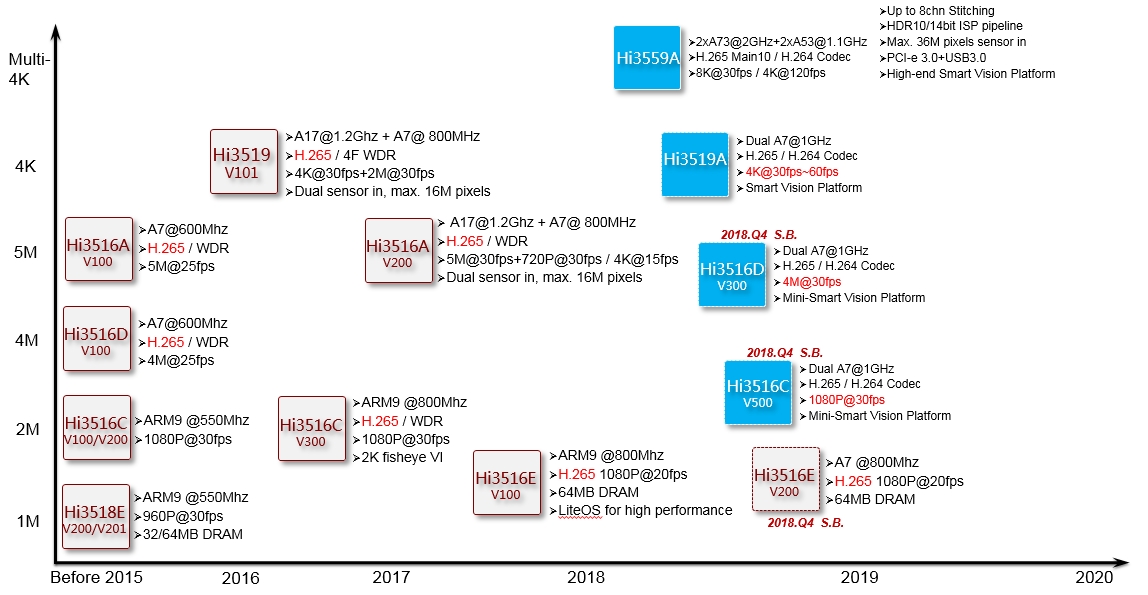

Лучше чем что?
Hi3516C V200
ARM926@600 MHz, 32 KB I-cache, 32 KB D-cache
Real-time H.264 & JPEG encoding of multiple streams: 1080p@30 fps+VGA@30 fps+1080p@1 fps JPEG snapshot
Hi3516E V200
ARM Cortex-A7@ 900 MHz, 32KB I-Cache, 32KB DCache /128KB L2 cache
Real-time multi-stream H.264/H.265 encoding capability:
− 2048 x 1536@20 fps + 720 x 576@20 fps
− 2304 x 1296@20 fps + 720 x 576@20 fps
− 1920 x 1080@30 fps + 720 x 576@30 fps
JPEG snapshot at 3M (2304 x 1296)@5 fps

Это чтобы разобраться чего там китайцы наплодили.

Для меня лучше тем что выдает 25 кадров.сек
Cвязка hi3516cv200+imx307 встречается довольно редко, возможно hi3516cv200+imx323, что жуже заявленного в лоте или hi3516cv300+imx307 это поинтереснее...
H.265 имеется?

в табличке про 3516ev200 ошибка, конечно же он может 30fps на 2мп, а 20fps это для 3мп.
