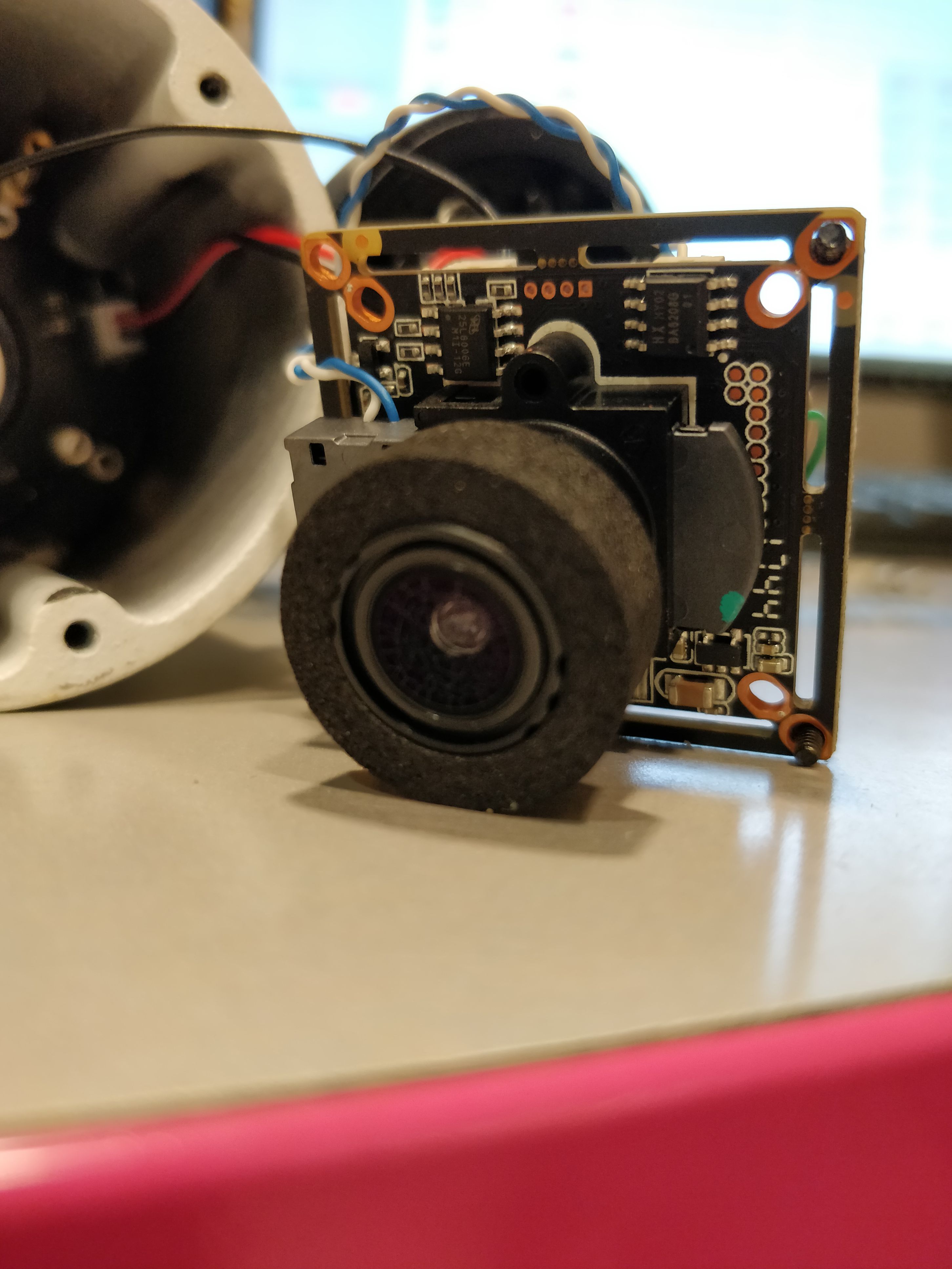

Пока повесили вместо нее другую камеру, эту взял на осмотр. А сейчас Главный Вопрос: Сие чудо может работать только в режиме CVBS 960 или AHD/TVI/CVI/ но с разрешением МИНИМУМ!!! 4 мегапикселя, ну или 5. А вот Full HD (1080) не предусмотрено. Ну нет такого режима на камере. Мне не понятно как такое может быть? В подlержку звонил, подтвердили, что так оно и есть. Получается повесили нам такие камеры, подключили их к регистратору, который тянет максимум 1080p, но камеры при этом на максимуме работать разумеется не будут, на 1080 - не умеют, и получаем самую дохлую картинку в 960... Вообще есть какое-то решение этому, чтобы улучшить картинку?
Далее есть мысль, а не заказать ли на Али хорошие модули с матрицами и объективами, например такие: https://aliexpress.ru/item/32831120406. ... b201603_53
Ибо внутренности такие у нас:
Посоветуйте пожалуйста как быть, чтобы улучшить картинку, чтобы не покупать новые камеры. Или с этим мне в другой раздел надо?

Объектив каплей клея зафиксирован. Пока не пробовал с фокусом поиграться))
Кстати, внутри камеры нет силикагеля, занес камеру с улицы. она запотела изнутри)
Сообщения: 13960
Re: Отключается камера TSc-P5HDf (3.6)
Сообщение kROOT » 27 янв 2020, 22:39
Клей можно разогреть феном или зажигалкой. От слиликагеля толку не много, любая камера с мороза запотеет, по крайней мере снаружи, потом проходит.
