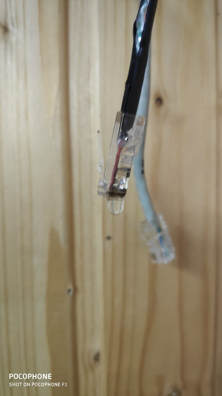

v.kostomarov
Сообщения: 126
Зарегистрирован: 29 янв 2015, 16:21
Re: POE коммутатор - обгорает разъем и порт
Сообщение v.kostomarov » 03 фев 2020, 16:58
Всем привет
Что я сделал в конце прошлой недели
Изолировал камеру которая стояла на ангаре прям на металле
Поставил деревянную прокладку с резинкой
Думал проблема решена. НЕ ТУТ ТО БЫЛО :D
Сегодня заказчик присылает ФОТО
Оказалась проблема в проводе который заполненный водой и прям из RG45 образуется капли воды которые попадают в коммутатор.
На недели поеду. Буду перекладывать кабель. Хотя бы тот участок который заполнен водой.
ФОТО во вложении
Сообщения: 13923
Сообщение kROOT » 03 фев 2020, 17:39
Полностью можно и не перекладывать, достаточно просто петлю сделать, т.е. чтобы провод перед коммутатором вверх шел. Если вода снаружи оплетки идет, то проблема решится. Если она как то попала внутрь оплетки, то надо искать как она туда попала, ведь несколько десятков заморозок-разморозок такого кабеля может привести к повреждению изоляции жил.
Сообщения: 11350
Сообщение GenaSPB » 03 фев 2020, 22:55
Что и требовалось доказать. Ну и помнить про сообщающиеся сосуды. Если место повреждения откуда берется вода выше уровня коммутатора, то даже петля не поможет.
karadjia
Сообщения: 653
Откуда: Харьков
Сообщение karadjia » 04 фев 2020, 01:11
Но лучше все таки найти "проблемное место" где водичка заходит. Да тяжеловато ручками всю трассу линка просчупать, но оно того стоит. Ну а по месту проблемы определять как ее, проблему, устранять. Либо изолировать тщательно либо ставить распред. коробку. Все эти петли и прочее (без ликвидации самой проблемы попадания воды в кабель) это просто отложенная проблема.
Сообщения: 13923
Сообщение kROOT » 04 фев 2020, 01:14
GenaSPB писал(а):
03 фев 2020, 22:55
Если изоляцию на минимальном уровне снять, то поможет. А если разъем будет снизу заходить в коммутатор, то можно вообще ничего не делать, вода вниз будет стекать.
