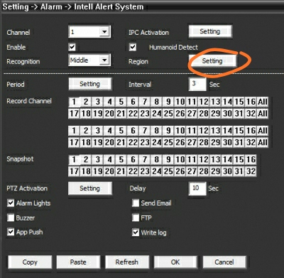

Штука отличная, спору нет. На рассвете двое с огромной собакой, оба в квадратах, собака нет. На машину в полкадра и снег реакции нет. Но вот вопрос, а чо с этим добром потом делать? Сидеть перед мониторам и смотреть на квадратики (следы). На записи эти события никак не отображаются.
И еще кетайский фокус, можете проверить. Если отметить хумана, и входить в настройку через CMS - то будет настройка зоны детекции хумана.
Картинка чужая из другой темы download/file.php?id=8838
А если туда же через вебку, то там будет настройка пересечения линии.
аналогично download/file.php?id=8839&mode=view
И как я не пялился туда, никакой реакции на пересечении не было. На записи тоже все это безследно проходит.
Камеры XM ev200/ev300 прошивки 20г. Рег NBD8025
Чо думаете?

Если везде где надо поставить галки по детекции, то можно хоть с рега, хоть с компа задать просмотр только по движению и смотреть события. На мобильном движения выделены красными отрезками и тут только вручную моменты находить.
А вообще, было бы неплохо выделить отдельную категорию движения человека, а отдельно просто движения, а то на самом деле машина проедет, а мы и не узнаем.
Воооот. Ну нету ничего. Ни в CMS, ни в вебке - нету ни аларм, ни детект записей. И шкала одного цвета. И в мобиле тоже самое. Если без хумана, просто моушин детект, то есть эти огрызки, и на шкале видны другим цветом. Но настройки там как у лопаты, 6 делений и отдыхаем. Капельку дождя он видит а человека в 200 пикселей - нет.
Может не все галки тыкнул? Их там вроде одна. Без нее (обычный моушн) - есть огрызки, с ней - огрызков нет.
Ну дык, у меня тут уже давно статья нарисовалась - что было бы неплохо сделать ксанмаям.
