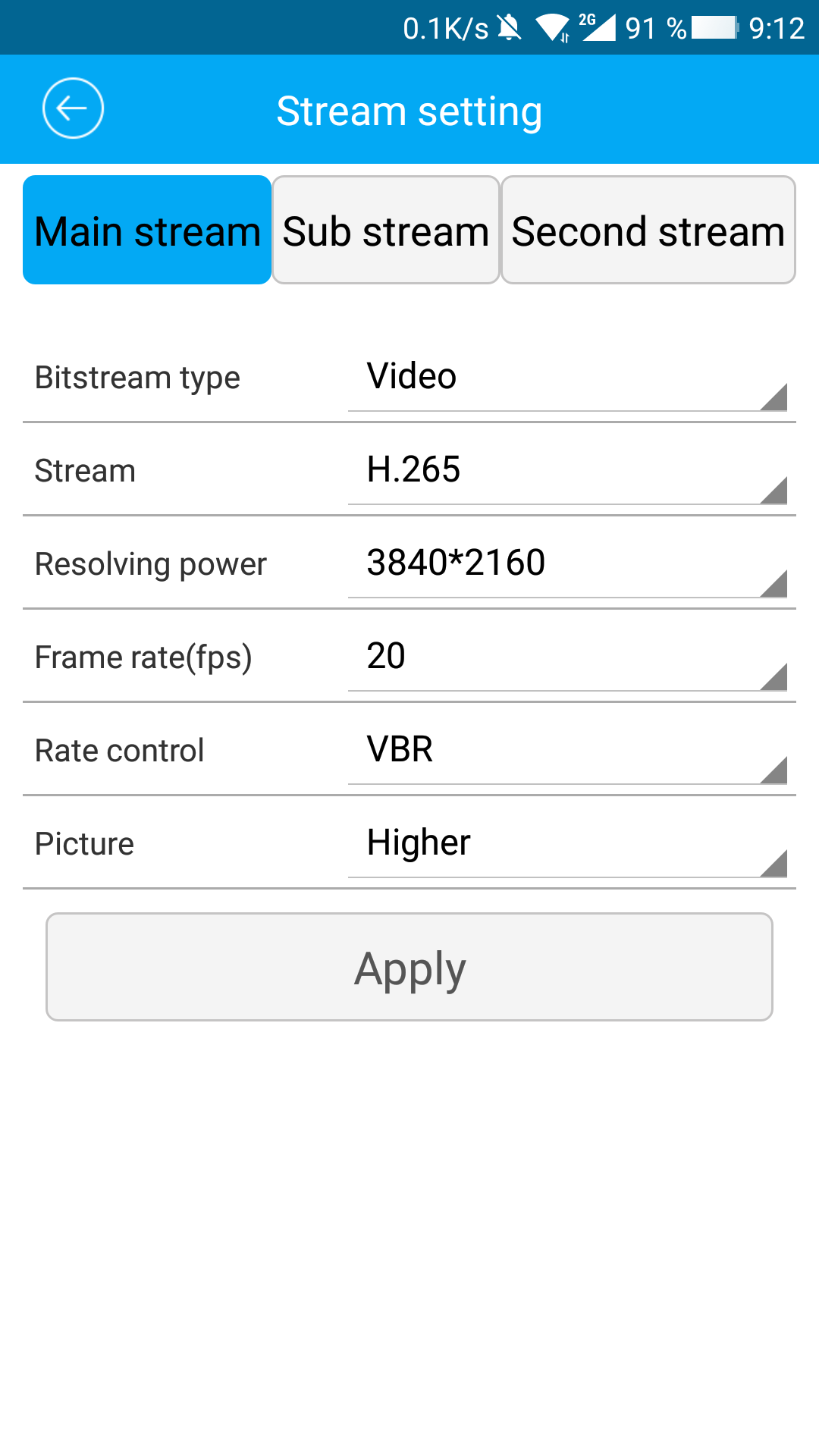

Минутная запись без звукового сопровождения 4К в H265 весит 30 мегабайт. Установки пережатия на скрине.
