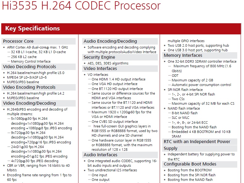

Video Encoding Protocols
● H.264 baseline/main/high profile L4.2
● MJPEG/JPEG baseline
Video Encoding/Decoding
● H.264&JPEG encoding and decoding of
multiple streams:
-5x1080p@30 fps H.264
decoding+1x1080p@30 fps H.264
encoding +1080p@8 fps JPEG encoding
-9x720p@30 fps H.264
encoding+720p@16 fps JPEG encoding
-24xD1@30 fps H.264
decoding+1x1080@30 fps H.264
encoding+D1@32 fps JPEG encoding
-4x720p@30 fps JPEG decoding
● CBR or VBR, ranging from 16 kbit/s to 40
Mbit/s
● Encoding frame rate ranging from 1 fps to
О ЧЕМ РЕЧЬ?????? Ну понятно же дали кривое описание.
 Алиэкспресс изобилует этим вдоль и поперек, пора бы уже привыкнуть и включать ЛОГИКУ и МОЗГИ, что бы свои кровные экономить.

 Вот вырезка из даташита. Как можно не понять что то?

   Если уж так получилось что находитесь в заблуждении, то не стоит сразу лезть в бочку, спрашивайте лояльно и цивилизованно, вот как товарищ выше. Каждый получит соответствующие своим запросам ответы или ничего.
