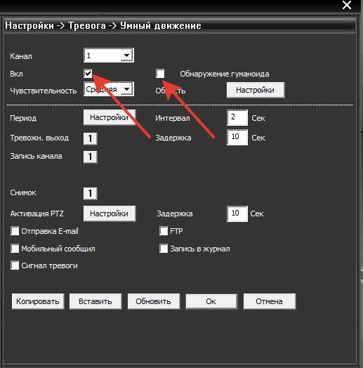

Добрый день! Может быть кто то сможет помочь...
Есть старый китайский NVR на 4 камеры (прошивка V4.0[20150124]) раньше писал по детектору движения с IP камерой через патч i12 и все было хорошо, но камера сгорела и ей на смену я заказал IP камеру BESDER, вот такую:
https://a.aliexpress.ru/_eNhR0U
Сейчас камера ведет только постоянную запись. Может существуют патчи под мою новую камеру, позволяющие использовать детектор движения?
- Сообщения: 13822
Re: Китайский Mini NVR
Эта камера тоже работает по протоколу i12 судя по скринам на али, надо в камере ДД настроить, возможно надо гуманойда отключить (опция такая в ДД)Phobos писал(а): ↑11 май 2020, 18:16Добрый день! Может быть кто то сможет помочь...
Достал еще одну старую камеру, у которой работает запись по детектору движения. Подключился к ней через CMS и сравнил настройки с новой камерой, в которой запись по детектору не работает. В обоих камерах детектор движения включен, но есть некоторое различия в интерфейсах - у старой камеры в настройках есть значок в виде жесткого диска и в нем меню Record, у новой такого нет. Может быть дело в этом? И что за гуманойд, не смог найти ничего похожего?

Опции про гуманойда у меня к сожалению нет...
И видимо беда не приходит одна - теперь возникла новая проблема NVR перестал видеть USB жесткий диск который исправно работал уже почти 5 лет. Дело не в питании, так как диск был подключен к доп. питанию. Могло что то сгореть в NVR по части USB?

А с какими опцими эта камера? Посмотрел описание, это уже такое старье, что хьюмана там на самом деле еще нет. Бездари все еще распродают это старье получается. Но ДД все равно должен работать, надо через CMS подключиться к камере и проверить есть ли реакция на движение.Phobos писал(а): ↑15 май 2020, 10:59Опции про гуманойда у меня к сожалению нет...
А мышка работает? У этих регов USB слабоватый, вылетает защита от статики и вообще лучше купить плату или рег от ХМ и не мучатся.
