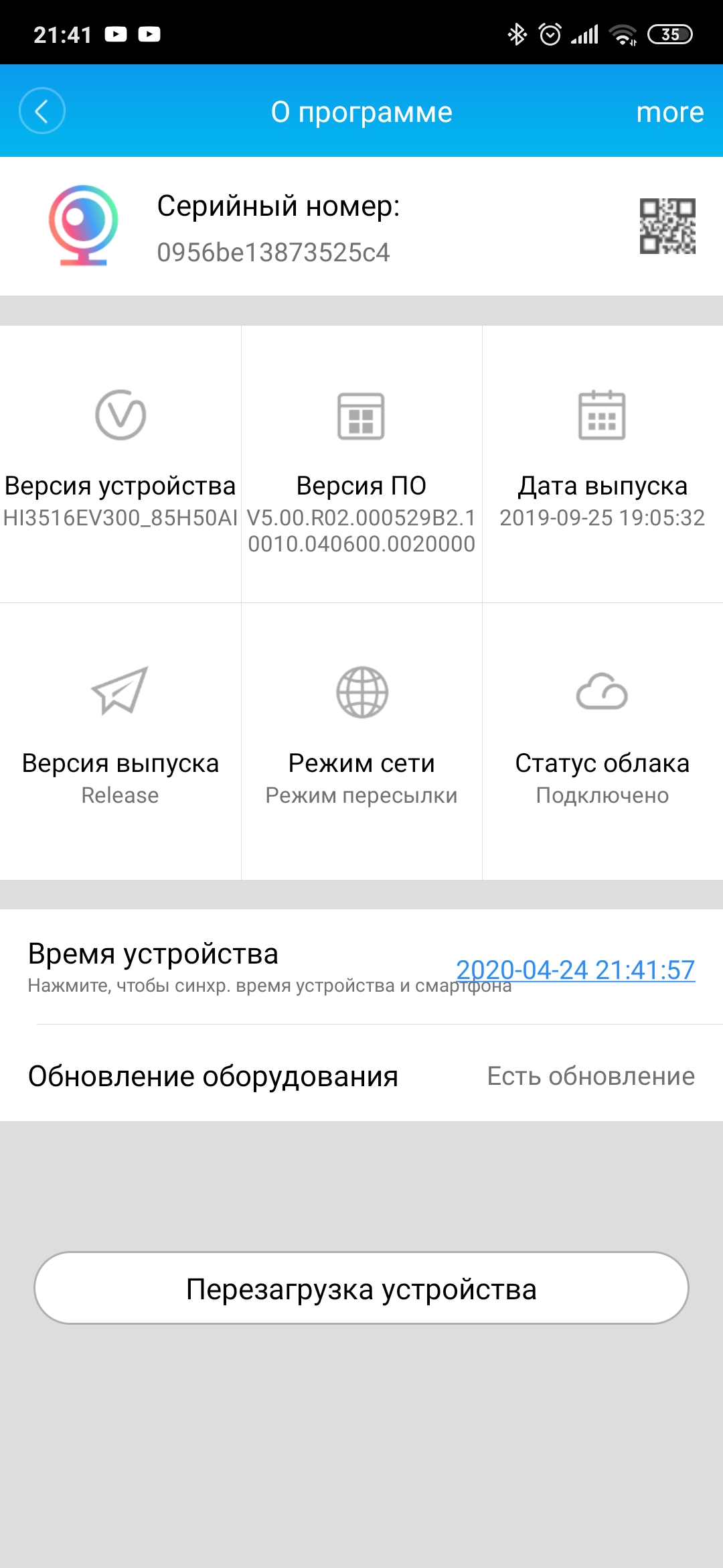

Друзья, владею камерой besder, на плате IVG-85HG50PYA-S. В приложении xmeye увидел доступное обновление и нажал кнопку обновить. Камера находилась в подсети 192.168.4.0 с адресом 192.168.4.23, после обновления камера появилась в сети, но через приложение не видна, так же не находит ее onvif manager. Камера раз в несколько минут щелкает затвором и больше ничего не происходит. Кнопки сброса нет. При подключении к другой подсети, допустим 192.168.1.0 камера по-прежнему получает заданный в ней адрес 192.168.4.23. Прикрепляю скрин с прошлой прошивкой, до того как нажал кнопку обновить и внутренности камеры. Как можно оживить камеру? Куда подключать uart?

DeviceManage находит ее?
gumilev
Сообщения: 7
Зарегистрирован: 02 май 2020, 14:44
Re: IP Камера IVG-85HG50PYA-S Обсуждение, Прошивки
Сообщение gumilev » 02 май 2020, 21:21
dede писал(а):
02 май 2020, 20:20
Нет, не видит
gumilev
Сообщения: 7
Сообщение gumilev » 02 май 2020, 22:50
ResetUser для xmeye тоже не помогает
diim
Сообщения: 235
Сообщение diim » 03 май 2020, 03:35
gumilev писал(а):
02 май 2020, 22:50
Выстави в свойствах IPv4 сети на компе ip адрес 192.168.0.1 и подключи камеру напрямую к компу миную маршрутизатор, далее поищи её, как найдешь в настройках выстави нужную подсеть в которой у вас работает маршрутизатор.
Например, если ваш ip-адрес маршрутизатора является 192.168.4.1, То на камере нужно выставить нужную подсеть в ip-адресе 192.168.4.XX
Скорей всего после перепрошивки сбросился ip по умолчанию, а так как камера в другой подсети её и не видно.
gumilev
Сообщения: 7
Сообщение gumilev » 03 май 2020, 11:36
diim писал(а):
03 май 2020, 03:35
gumilev писал(а):
02 май 2020, 22:50
Камеру как раз видно, 192.168.4.0 ее родная подсети, и камера в любой подсети получает адрес, который в ней был прописан 192.168.4.23, однако нахождение в нужной подсети ни к чему не приводит.
Сообщения: 13944
Сообщение kROOT » 03 май 2020, 14:37
Больше похоже на кривую прошивку, надо подключаться консолью и обновлять через tftp
