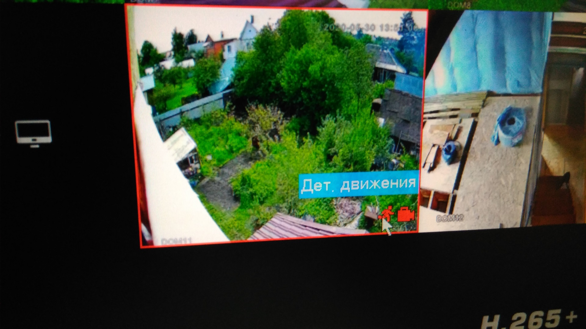

Да, прошивка обновилась, хорошо работает, но вот убрали PTZ control - не нашел. У меня есть камеры с PTZ - и они не управляются. Пришлось назад прошиться.
PTZ control есть в ней. Просто убрали строку в главном меню, но если курсор мыши сдвинуть к нижнему краю экрана, то выпадает ещё меню и там есть PTZ control.
Вот чего я не нашёл, так это показа символов движения в нижнем правом углу камер. Теперь постоянно показывает, что ведётся запись, а раньше значок записи и движения появлялся при движении в кадре. Значки стали красными и сменили стиль...
У меня первая камера стоит по движению, но увы, сейчас показывает постоянную запись, хотя сама запись только по движению.
Alex543
Сообщения: 12
Зарегистрирован: 27 май 2020, 08:02
Сообщение Alex543 » 30 май 2020, 13:55
Ооо! Спасибо за подсказку! Детектор движения тоже есть и показывается.
vag
Сообщения: 307
Сообщение vag » 31 май 2020, 19:13
Alex543 писал(а): ↑
30 май 2020, 13:55
Это наверно надо включить "Тестовые люди" ? Раньше у меня без всяких доп. настроек показывало...

Alex543
Сообщения: 12
Сообщение Alex543 » 01 июн 2020, 13:31
vag писал(а): ↑
31 май 2020, 19:13
Да нет. У меня вкл Детектор движения - Область выбрать - Уровень (чувствительность) и работает.
