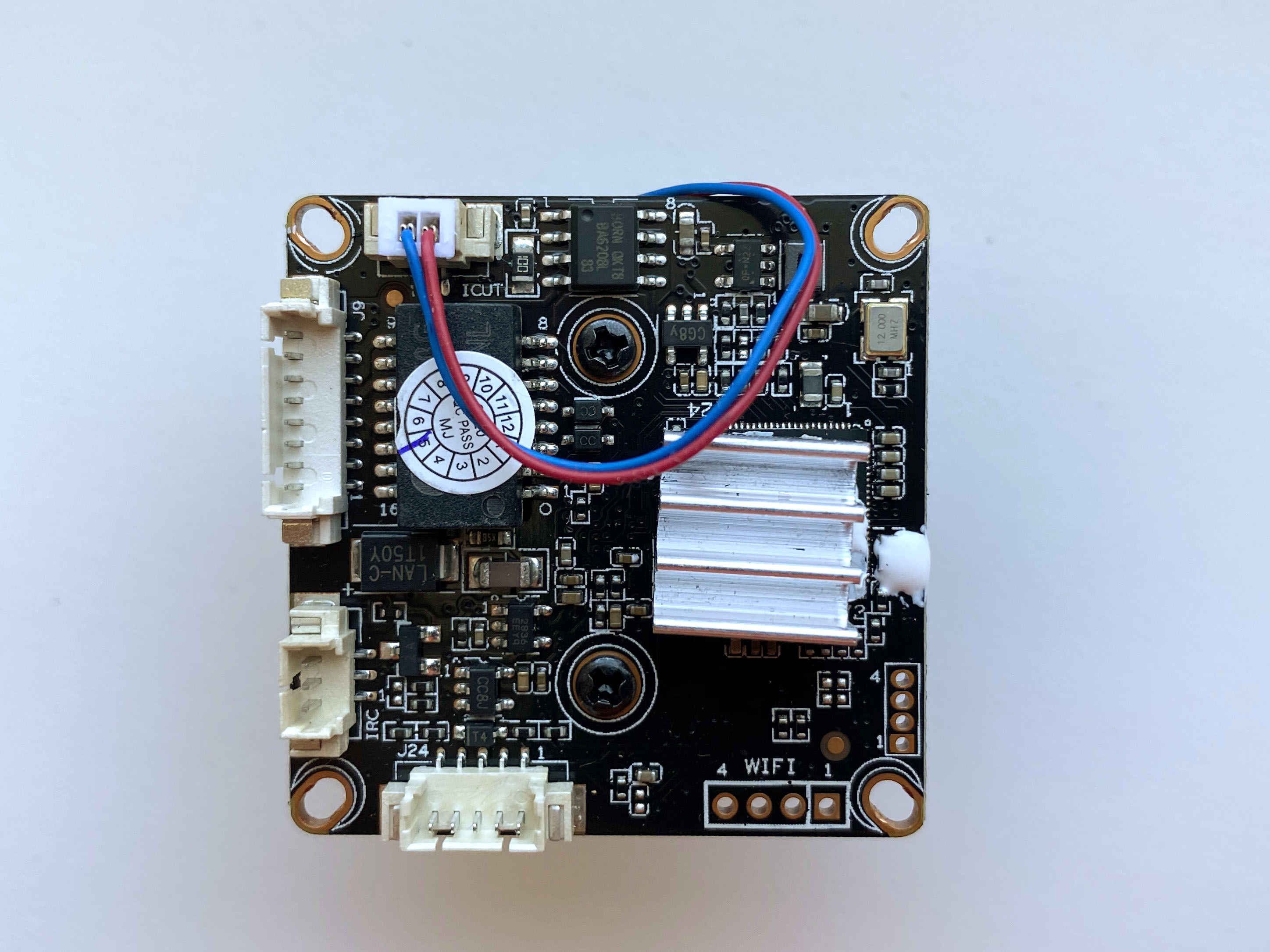

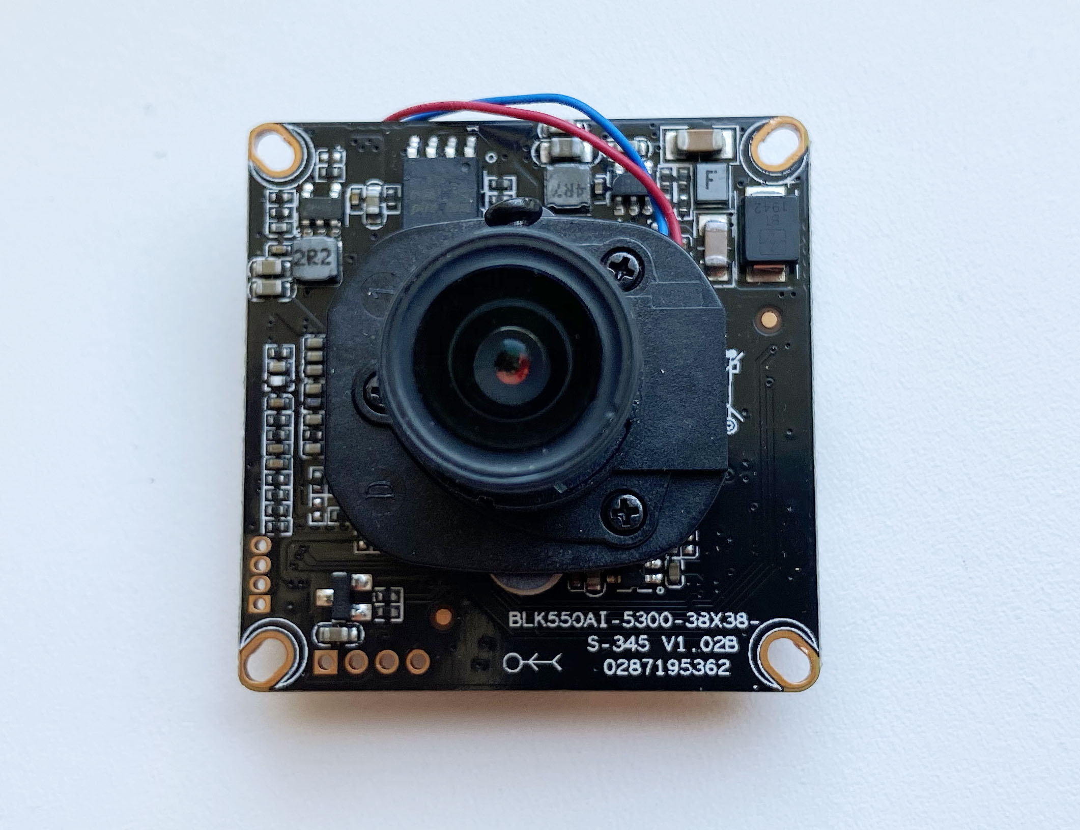

С одноплатным модулем точно такая же проблема...
Я поторопился и купил несколько модулей. Сначала я купил парочку камеру с 3516EV200 + IMX335, в целом меня устроило.
Затем увидел то видео на Ютюб, где показывают XM550 + SC335E и решил, что нормальный вариант.
Заказал у этого же продавца 3 модуля, 1 камеру в сборе и ещё 1 модуль. Из перечисленного один отдельный модуль одноплатный, другие варианты - двухплатные.
Объективы на всех вариантах одинаковые.
Все камеры были на прошивке от марта 2020 года, онлайн обновил на прошивку от мая 2020 — на цветопередаче это никак не сказалось.
Что делать — не понятно.
3 шт модуля у меня есть возможность бесплатно вернуть продавцу за его счёт (новая опция на алиэкспресс), но она действует только на них. На камеру в сборе и ещё отдельный модуль (одноплатный) такой опции нет.
