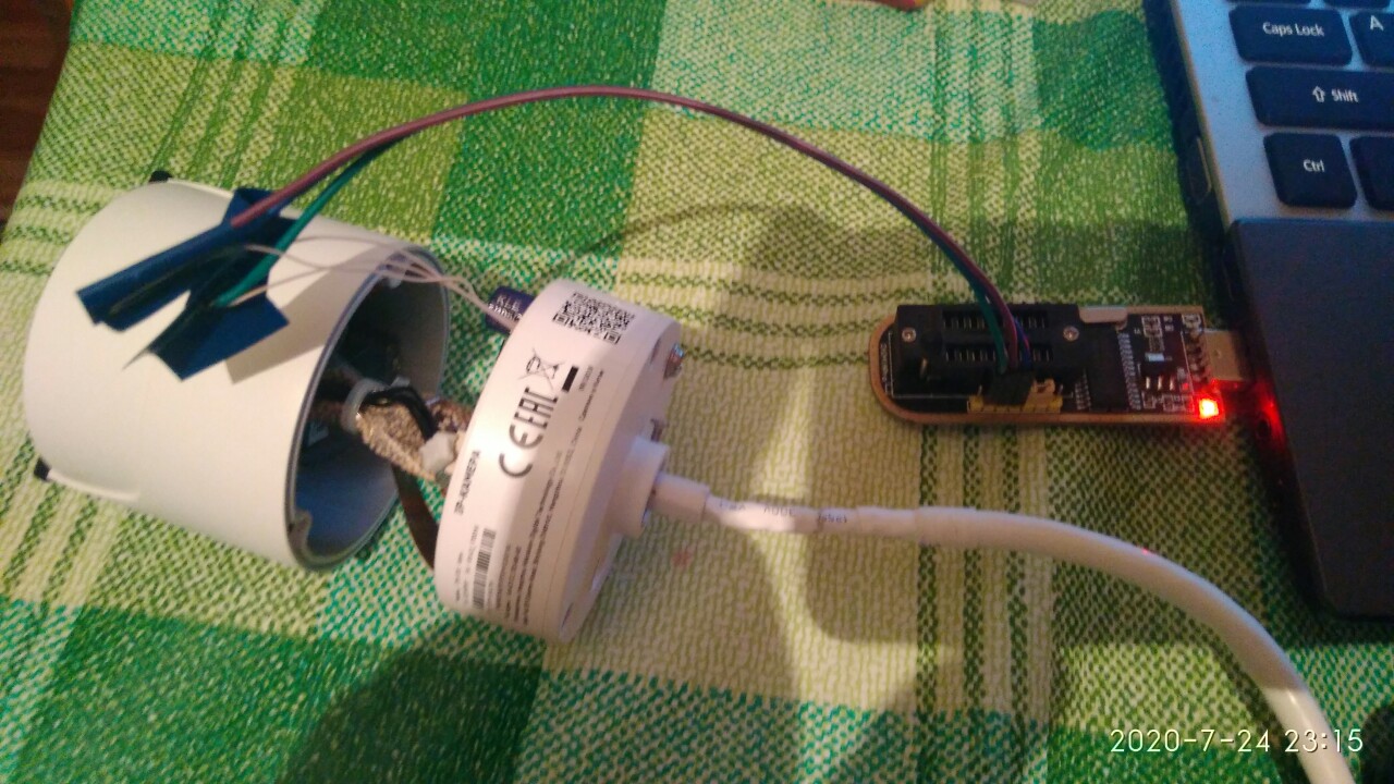

Люди добрые пока не разбил камеру помогите, есть DS-l120 как слить дамп через UART? все припаял в терминале общается. что нужно делать последовательность событий?

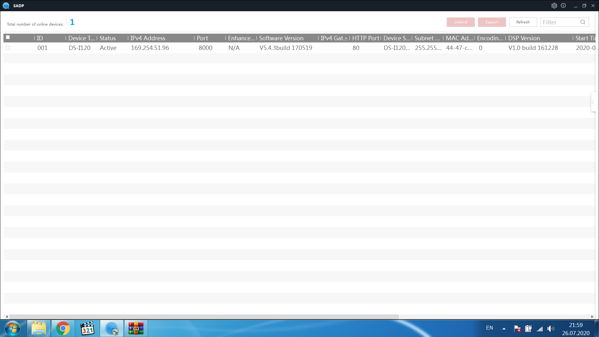

SADP камеру не видит? Какого года выпуска она?
видит

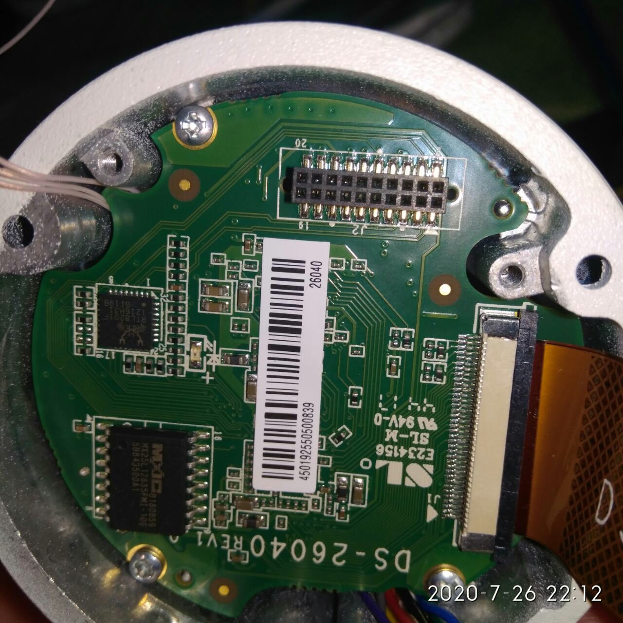

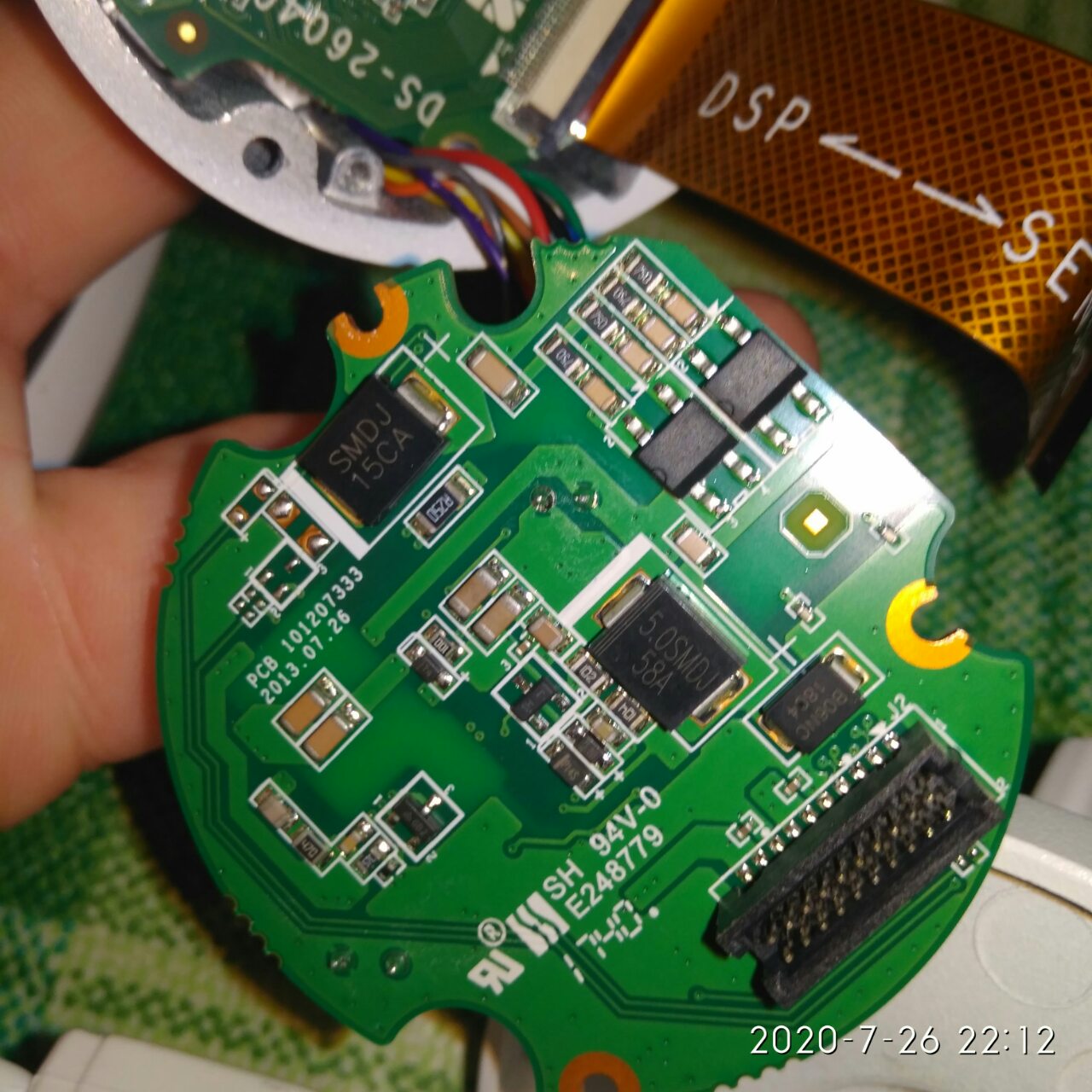

флешку не нашел на плате под маркировкой 24Q.... или 25Q..... одни транзисторы в в таком корпусе

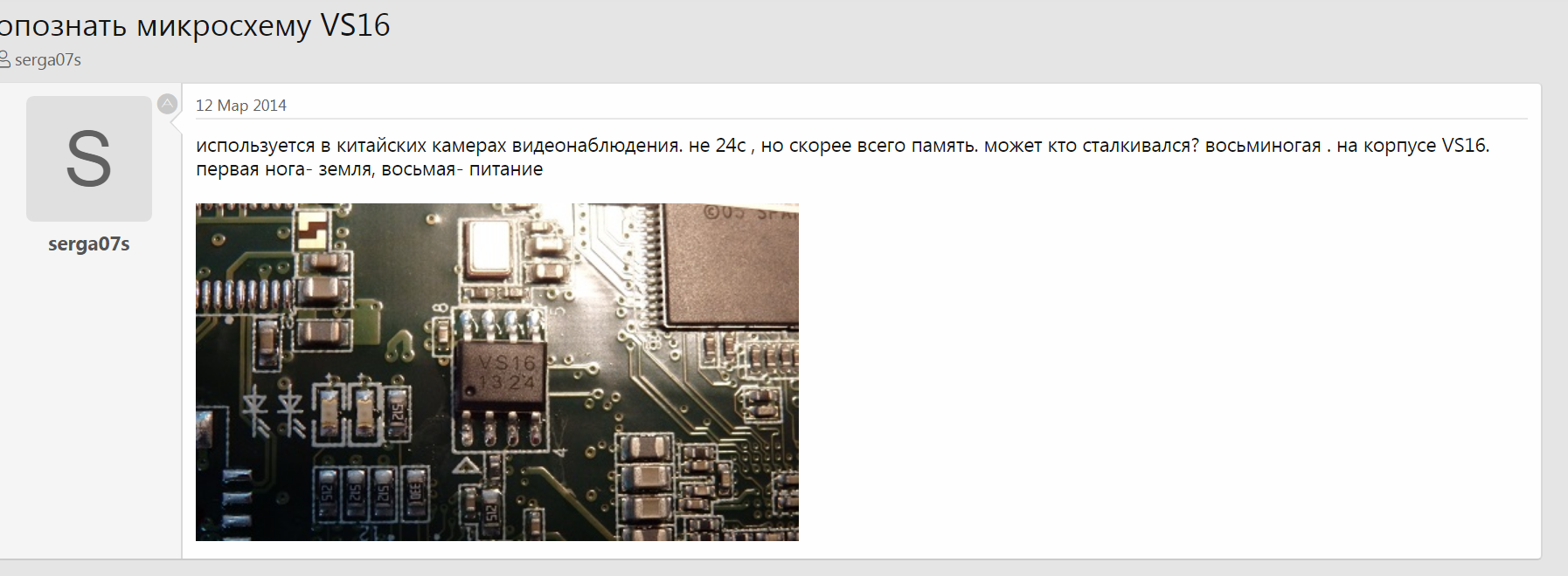

возможно это флеха но .....
видит
На самом деле, при таком раскладе подключение через UART вообще не обязательно. Можно прошить и без него. А тебе, похоже, и прошивать то не нужно -у тебя уже Хиковский интерфейс, а у Ростелекомовских камер веб-морды, вообще, нет. Значит, камера или уже восстановленная или просто оригинальная Хиковская и нужно просто сбросить ей пароль. Зря паял UART и разбирал.
Выключаешь питание, зажимаешь RESET. Включаешь питание, не отпуская RESET и удерживаешь ещё 10 секунд (15 для надёжности). После этого камера перейдёт в неактивное состояние и сможешь через SADP или веб-морду задать ей свой пароль.
