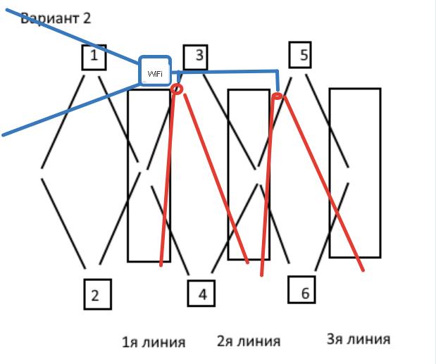

ответили парой постов выше, крыша шестиэтажки, примерно 20м.
У меня 26м. поставят на 20м. будет видно немного меньше.

...в таких условиях вариант установки камер целесообразен только при расположении оных непосредственно на гаражах
...тащить камеры ближе (не вариант особо в моем случае, так как запитатся особо не откуда, точнее обрежут быстрее).
ну так разговор и не про вас...
а по поводу, что обрежут, так металлорукав для кабелей никто не отменял, на крайняк обычная дюймовая труба
ну а если вдаваться в маразматические дебри, то ночью и с крыши дома, и из под подоконника камеру можно прекрасно увести, и даже 100м высота не помеха, было бы желание и пару тросов с доской...
заделывальщики межпанельных швов не брезгуют тянуть висящие камеры, а ночью их засечь практически невозможно.

reanimatorlash писал(а):
12 сен 2020, 17:19
...проезд между 2й и 3й линиями просматриваться практически не будет, выше половины стены 3й линии, может чуть ниже, ближняя сторона к камерам (стена 2й линии) просматриваться не будет вообще.
за 3й линией просматриваться небудет ничего.
маштаб на картинке, 10px/m
в таких условиях, установка камер буде лишь для галочки, независимо от колличества мегапикселей камеры
Да уж, получается картина Репина - приплыли... :Search:

Вообщем залез я на крышу, на предполагаемое место установки,и да, действительно, есть перекрытие :( : чистая зона только для линии 1, 1-я частично перекрывает 2-ю, 2-я - 3-ю. Так что крыша как место установки не подходит. Пока вопрос ставится на паузу, пойду разговаривать с инициаторами-собственниками, предложу рассмотреть все же вариант с установкой камер на площадке. Чую, при том количестве вопросов, которых придется согласовать при таком варианте, народ начнет включать заднюю :beach:
