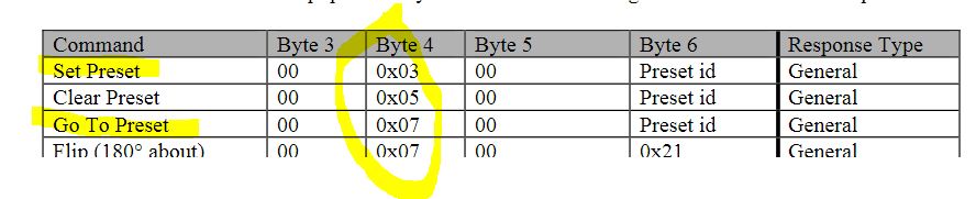

Если ко мне, то наверное там путать нечего, даже видео есть где впаривают команды 25 и 26.
вопрос был не про цифры, а про посыл задания в ногу
нужно SET или + нажимать
попробуйте 255 и 254 , когда ждать результата ?
Напишите последовательность всех, действий.

Legos писал(а): Напишите последовательность всех, действий.
Фотку своей инструкции запостил специально
Что не так ?

моя инструкция

Legos писал(а):
24 сен 2020, 16:01
Не знаю что вы куда впариваете, Но в протоколе совершенно разные команды Set preset 25, Go-to preset 25 Clear Preset 25

UefLV писал(а):
24 сен 2020, 16:18
Legos писал(а):
24 сен 2020, 16:01
выше моя инструкция от продавца.
По вашим советам надо три раза по 25 вводить ?

И в этой инструкции написано что 25 нужно не впаривать и ни вызывать пресет а имено устанавливать ( сохранять ) пресет.

UefLV писал(а):
24 сен 2020, 16:23
Вы уверены ?
В инструкции - же, надо вызвать пресет 25, потом создать пресет 03(типо новый адрес) и вызвать пресет 26, нет ?

Вы не видите что там написано SET! а не call или goto

awadima писал(а):
24 сен 2020, 16:04
Победитель всего спора- автор данного поста, снимаю шляпу.
Set preset 255
Set preset 254
новый адрес 03.
СамоПерегруз, работает по 3 му адресу как с рега так и с пульта ПТЗ.
