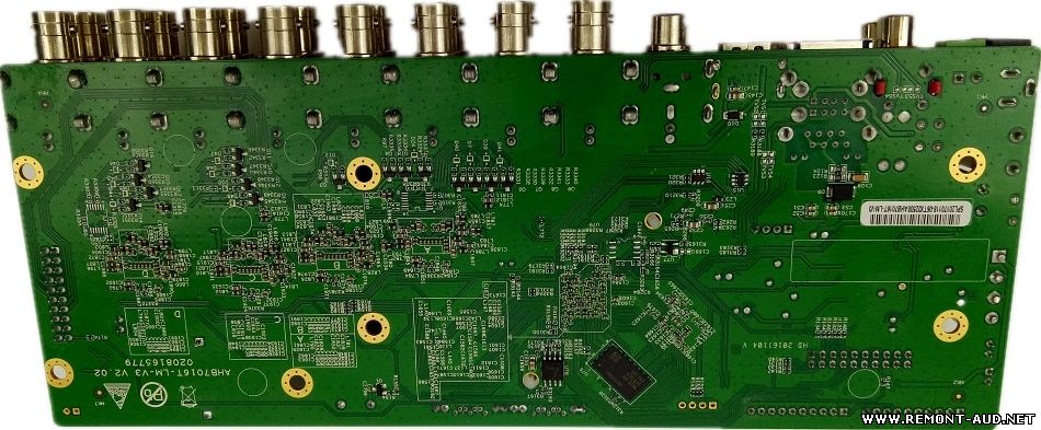

Фото платы с другой стороны

спасибо! Рассмотрел место посадки флешки U78 через микроскоп,не хватает   мелкого резистора R3163 идущего на шестую лапу микрушки от проца.номинал резистора неизвестен,посмотрел на нескольких платах двр. там вообще на шине CS нет резистора.Если поставлю резистор 50-100 ом хватит ли уровня напряжения для нормальной работы микрушки?
