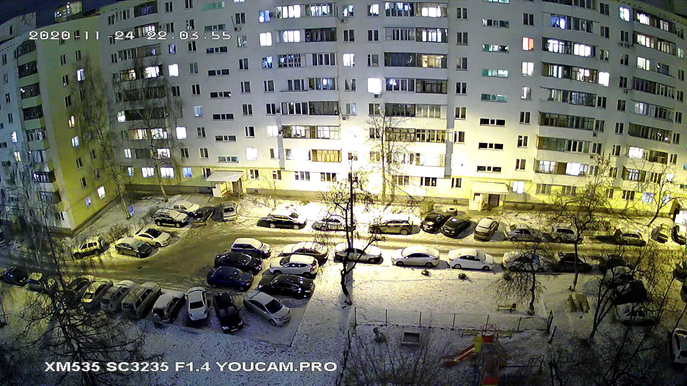

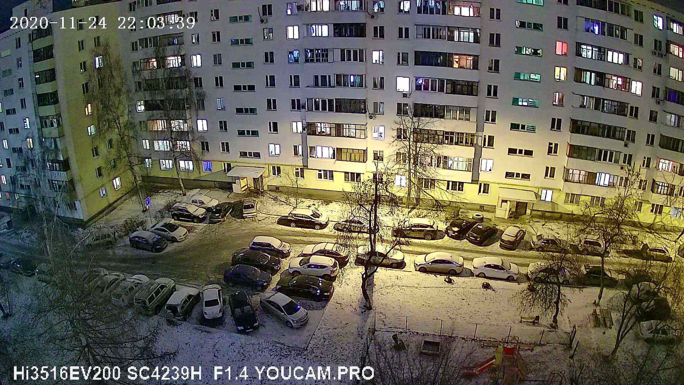

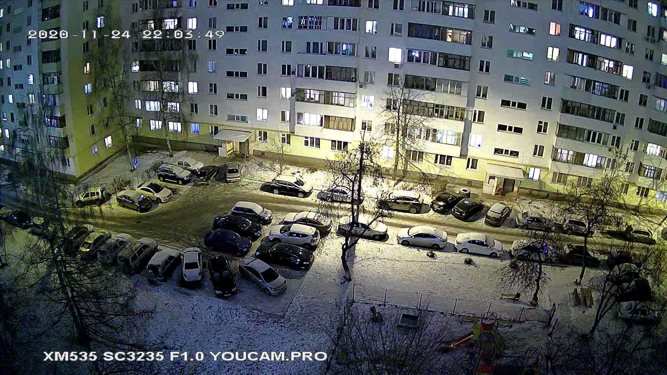

Вот и новые модули подъехали, "грязнота" картинки такая же, как и на 530 и 550, это выражается при настройке фокусировки, на настроечных таблицах четкие полоски видно значительно хуже, чем на HI процессорах, хотя объективно картинка не сильно хуже. Проц модуля греется не сильно.
Сообщения: 13957
Сообщение kROOT » 25 ноя 2020, 09:30
https://youtu.be/L2mSqu8_ox0 вот видео в разных условиях XM535 SC3235 объектив F1.4 3.6мм (IVG-85X30PS-ST)
чуда не случилось, визуально конечно 535 в четкости уступает..да и матрица другая не 4239
Днем картинка сносная, а ночью треш. Эххх, а эти матрицы так красиво описаны на сайте. Видимо, проц 535 убивает всю прелесть матрицы...
