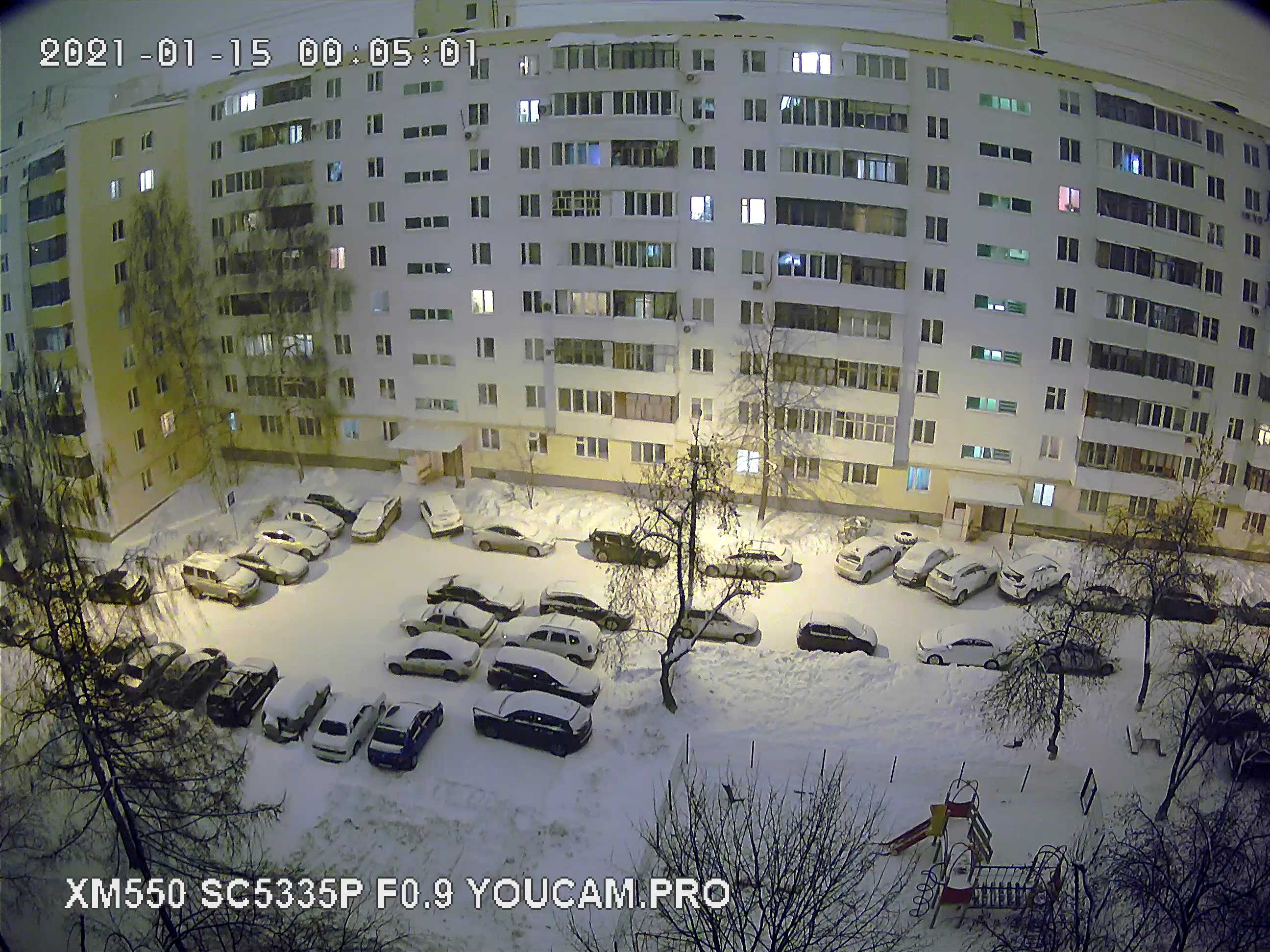

Вот скрины с SC5335 XM550, Затвор "Нет", объектив F0.9 вот только отваливается постоянно, где то треть времени в течении ночи не работала, может дело в облаке, которое забыл отключить и прошивка не самая последняя.

А какой именно объектив на 5 Мп тут?

M16 5МП объектив с маркировкой, он вроде один такой на рынке F0.9.
