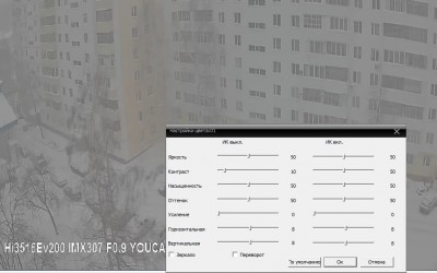

olis писал(а):
02 фев 2021, 08:48
Спасибо! Только изменение четкости здесь почему то не влияет на картинку.
Все меняет
olis
Сообщения: 9
Зарегистрирован: 19 янв 2021, 10:29
Сообщение olis » 02 фев 2021, 10:05
02 фев 2021, 09:07
olis писал(а):
02 фев 2021, 08:48
Все меняет
Я имел ввиду не контрастность. Яркость, контрастность, насыщенность, оттенок меняются. Интересует изменение четкости, если не ошибаюсь, называется как то так - sharpness. Влияет на четкость отображения границ объектов. В результате границы становятся лучше видны, изображение становится более четким, но появляются как бы тени у объектов. Узкие элементы изображения становятся толше и в результате через редкие ветки кустов и деревьев хуже видно, что происходит за ними. Сравнивал с IMX335 + 3516EV300 в том же разрешении, на ней нет такой едкой четкости.
