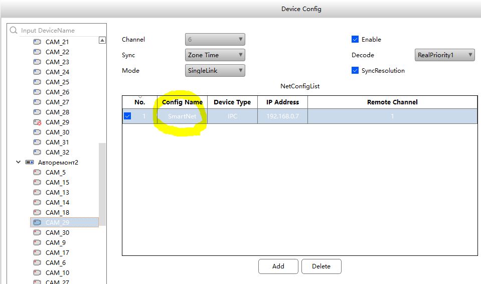

есть два регистратора, находятся в одной подсети, оба от хм
1) 32 ip камеры NBD8025R-UL
2) 16 ip камер (в охране) дублируются камеры с первого регистратора.
периодически второй регистратор каким то образом меняет ip адрес у некоторых камер, и соответственно на первом камера отваливается.
может что то включено на втором реге, и он как то пытается ip адресами управлять. при этом имя конфига меняет на SmartNet.
на всех камерах и регистраторах dhcp отключено, все адреса прописаны вручную.

Создайте на камерах пользователя без полных админских прав , и подключайте камеры к регистратору под логином и паролем этого пользователя.

спасибо, создал, буду вести наблюдение теперь

Все это новые проши, чет китаезы там навертели, пофигу на все, камеры подключены через обычного юзера. 2 камеры в лифтах подключены через мосты, так этои мосты присандаливают свои мак адреса камерам, в итоге 2 одинаковых мак адреса, но камеры сидят в 191.168.1.ххх а мост сидит в 192.168.188.ххх. Так регик эти 2 камеры гоняет бесконечно, 2 года это все работало идеально, а тутобновление, вообщем откатился на старую прошу. Так что вполне возможно гдет есть конфликт.
