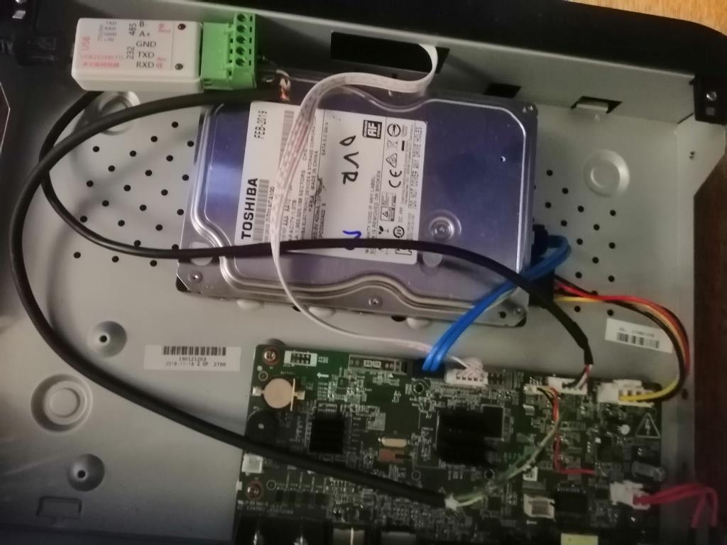

фотка с платой: на разъёмах 2,3,4 напряжений +3.3V не обнаружено

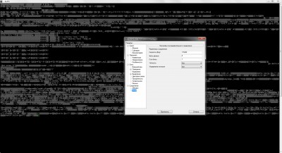

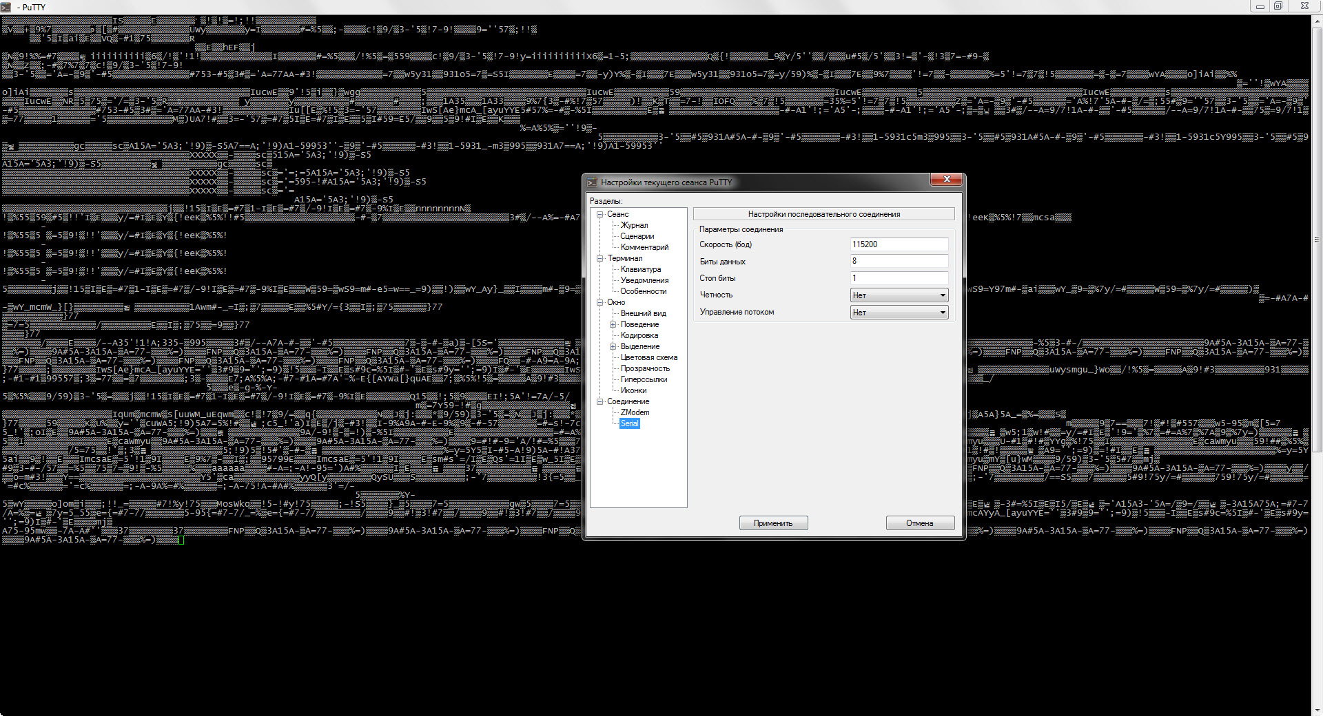

подпаялся к UART (?). кабель короткий, медный, экранированный. Putty выдаёт билеберду. выделенный на скриншоте квадрат билеберды, одинаков на всех компах и конвертерах.

подпаялся к UART (?). кабель короткий, медный, экранированный. Putty выдаёт билеберду, псевдографику на всех компах и конвертерах.
 - Сообщения: 919
 - Откуда: alarmsystem-cctv
Re: ds-7204hqhi-k1 locked with missing password
Решайте вопрос с нормальным отображением лога, потом поглядим, смените адаптер или найдите верный разьем для подключения.
