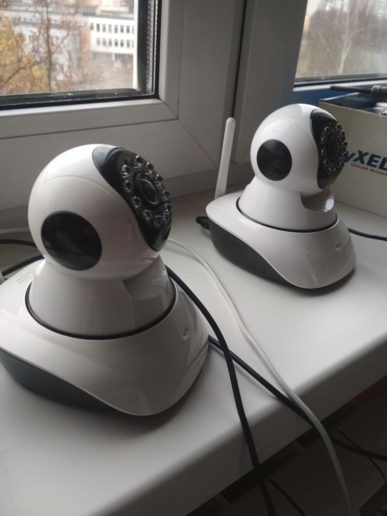

Принесло несколько камер, поворотных. вот фото. в камеры захожу. есть веб - интерфейс.

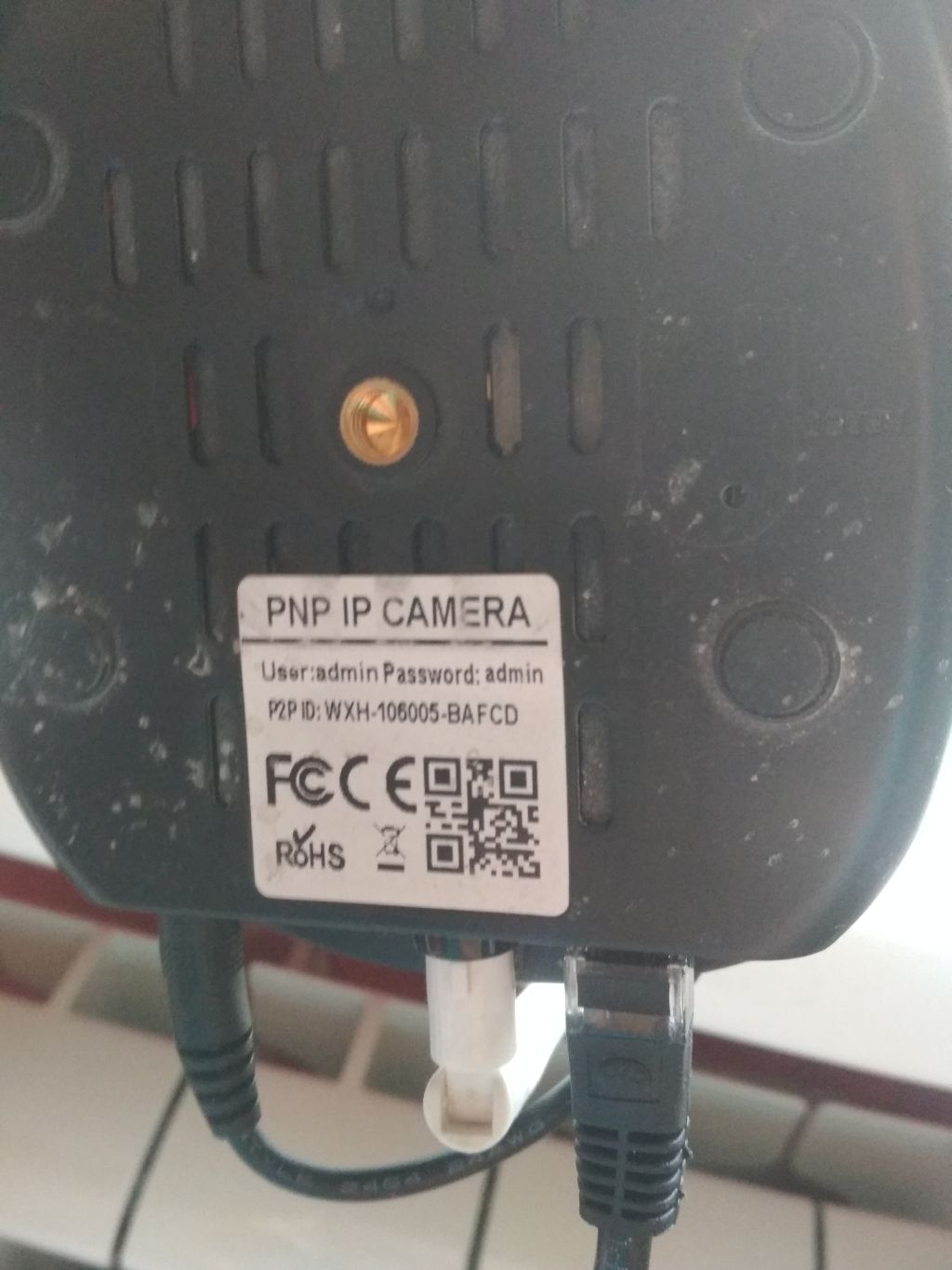

НО! нигде нет ничего про модель. только P2P ID. Сайт, который указан для мониторинга - ipcpnp.com - там какаято китайская порнуха.
пробовал другим сервисам скормить этот ID. не хотят.
freeIP, xMey, yooSee - кучу всего накачал на телефон - не берут ID.
подскажите - через какой сервер + приложение можно пробросить эти камеры через P2P ?
Шансы есть ?
Шансы есть ?

ID и названием прошивки отдалённо похож на CamHi
а статус этого P2P сервиса в настройках виден ?
суксес или фейлед ?

После долгого гугления нашел вот такого: WansView.

Отвечаю: поставил e-CAmView - - все заработало. Картинка появлилась. PTZ и динамик тоже работают
но только через локальный WIFI
из интернета - НЕ ВИДНА

Так уже 5 лет камере, многие ноунеймы столько не живут, а это ведь надо содержать довольно мощный облачный сервер, чтобы обслуживать все камеры, контора закрылась - сервак заглушили, домен продали.

вообщем раскрутил камерку. на основной плате имеем: HW0041-main-22A.
под этими буквами гуглится камера WANSCAM HW0041. ужасно похоже на мои.
поддержки как я понял на нее нет. все СДОХЛО.
Правильно ?
Правильно ?
