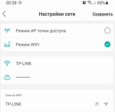

в приложухе ICSEE есть такая настройка, но я её не нажимал :)
/add
зашёл через прогу в камеру без wifi - этого меню нет

Да, все верно, можно через это приложение переключить, а можно конфиг в hostapd.conf поправить, там такой текст
Код: Выделить всё
interface=eth2
driver=nl80211
ctrl_interface=/var/run/hostapd
ssid=camera_4eea
channel=6
ieee80211n=1
hw_mode=g
ignore_broadcast_ssid=0
wpa=2
rsn_pairwise=CCMP
wpa_passphrase=1234567890
И соответственно можно поменять имя точки и пароль. Единственно, жалко что камера не может быть роутером, классно бы было, чтобы камерами покрывать вайфай.
