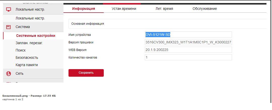

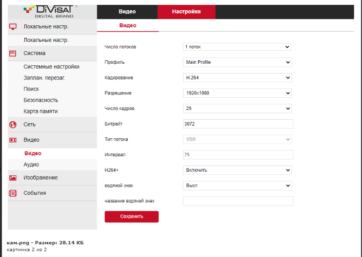

здравствуйте, камера ip камера DVI-S121W-SD wifi прошивка крайняя, оригинальная, обновил прошивку с полным сбросом на заводские, далее все настройки вбил как было, но когда просматриваешь записи на движение со сматрфона через BitVision , то эти записи мыльно качества, хотя при просмотре онлайн нет такого, изображение все как положено full hd
хотя на запись стоит 1 поток, в 1 потоке самое высокое качество, но когда смотришь записи в битвижион, там мыльные, как будто запись идет не с 1 потока а со второго, т.к при просмотре онлайн 2 потока там как раз качество низкое.
и еще такой момент когда заходишь через браузер на камеру. то там всегда почему то 2 поток просмотра по умолчанию идет, а не 1 поток где картинка лучше

сейчас зашел в камеру через браузер интернет эсплоуер, походил вокруг камеры, далее зашел в раздел воспроизведение, выбрал запись по тревоге, тоже самое мыльное видео как и через приожение битвижион. хотя заись стоит на 1 потоке, но почему то при входе в камеру через браузер, всегда идет показ онлайн со 2 потока где ниже качество

Для начала надо убедиться что это точно доппоток, занизить его качество или кадры и посмотреть результат. Если это действительно так, найти в настройках записи где это меняется, возможно есть еще где то опция. Если есть переключатель основной/доп и включено на основной, то включить доп и посмотреть какая будет запись. Потом обратно переключить и посмотреть. Если все это не помогает и прошивка последняя, то остается только трясти техподдержку.

после долгих мучейних и т.д и т.п проблема решилась откатом на 2 предыдущие прошивки. т.к на последних прошивках что то накосячили,
не советую связываться с камерами дивисат, поддержка у них вообще никакая. когда начал вести диалог с ихней поддержкой. это было что то, самое первое что я спросил какая крайняя прошивка на данную камеру ? ответ был такой - что у вас стоит актуальная прошивка))) хотя я перед этим даже не показал ни скринов текущей прошивки ни настроек данной камеры, это было что то :shock: :facepalm:
