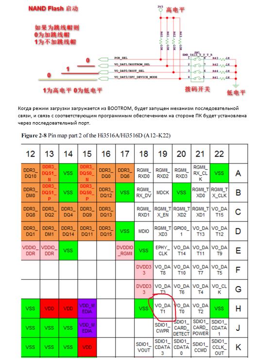

Доброго дня. Я случайно потер загрузчик. Плата не стартует и UART молчит. В SDK упоминается о возможности установить вывод H19 / VO_DAT1 / BOOROM_SEL процессора hi3516a в высокий уровень, чтобы произвести загрузку с bootrom на плате, используя инструмент FastBoot3.1_BVT.exe. Проблема-как найти вывод BOOROM_SEL на плате. Возможно, у кого есть сгоревшая/неисправная плата камеры DS-2CD2345F-IS ? Если сдуть процессор, то можно найти этот вывод...
