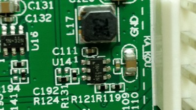

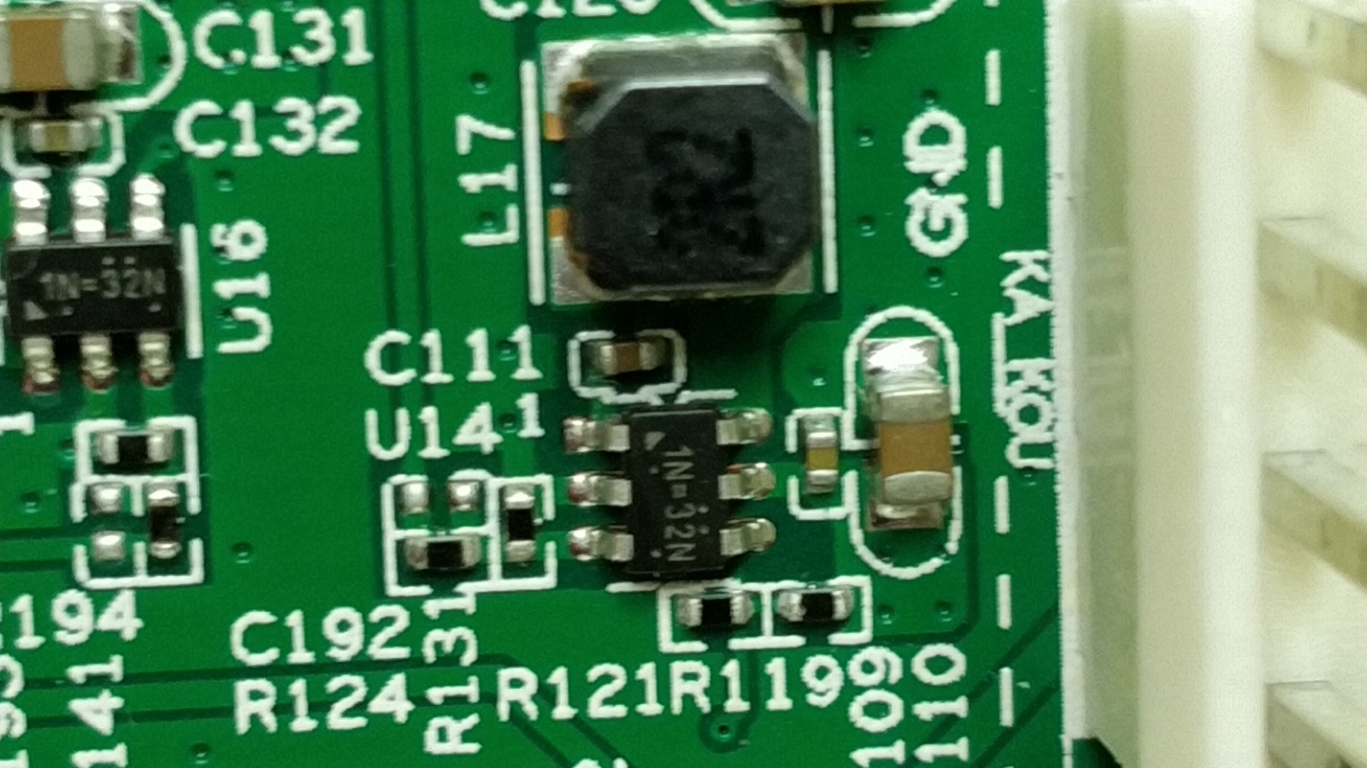

Прошу помощи. Надо понять что сгорело?
Angrys
Сообщения: 69
Зарегистрирован: 08 сен 2018, 09:32
Re: NBD8025R-UL восстановление
Сообщение Angrys » 21 дек 2021, 11:56
Уточню просьбу. Если у кого есть данный регистратор, то просьба сказать что написано на корпусе U14
И если есть возможность, то измерьте емкости C109 и С110
И если есть возможностьЮ то выложите фото крупным планом данной области
Сообщение AlienP666 » 15 апр 2022, 07:02
Обычно, по питанию они идут в паре, посмотрите на мое фото. Так же, скорее всего, смену кондеров делать не придется, так как они обычно остаются живыми. Сам по себе DC/DC преобразователь может иметь и другие обозначения, здесь сможете найти даташит на микросхему.
