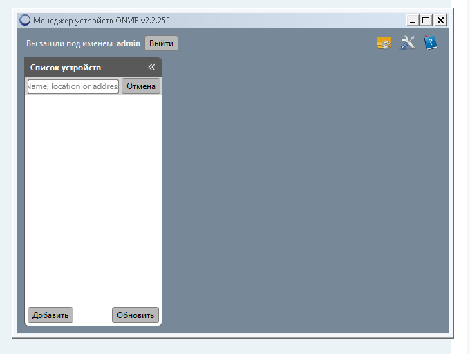

на камере уменьшал качество до 720p - все равно нет изображения. Но на камере сжатие более продвинутые и "закрыть" - все перепробовал не помогло.
на регистраторе такое:
кстати, менеджер onvif камеру не находит и на регике то де добавлял вручную
