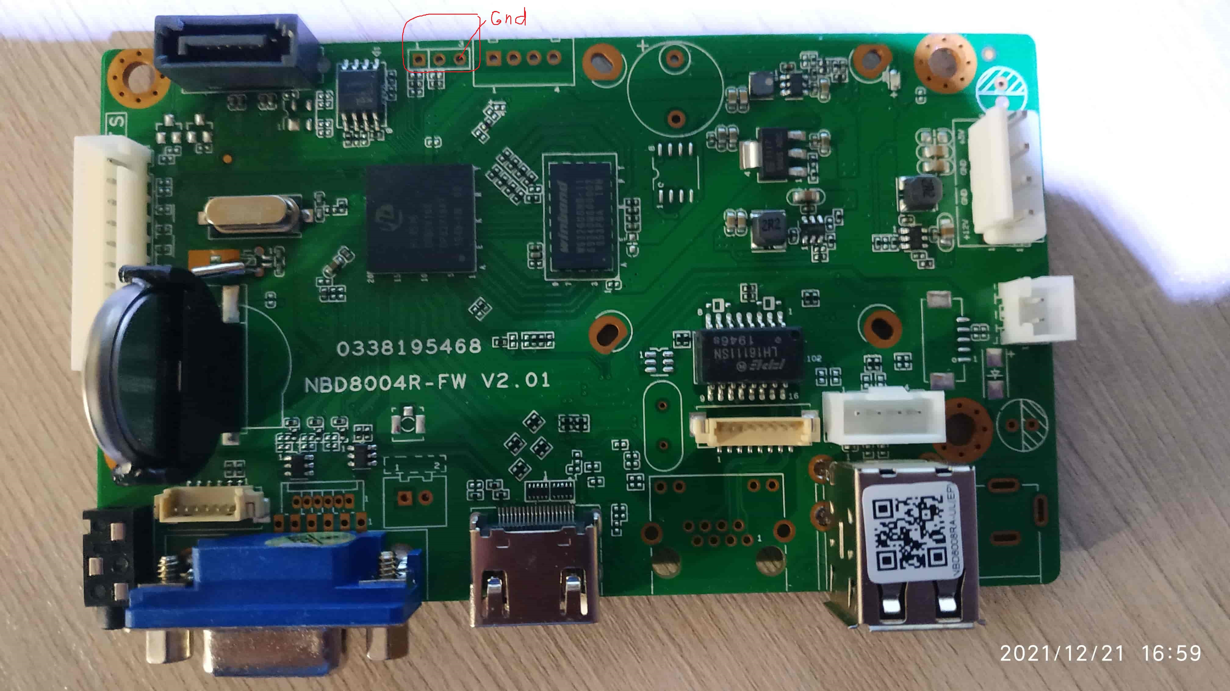

Прошивку всё таки нашёл, но не могу определить на плате UART,может кто сталкивался с этой платой,то подскажите пожалуйста.

Всех с НОВЫМ ГОДОМ!!! Попробовал подключиться к этим 3 контактом.Один Gnd,а 2 других идут на чип процессора hi3635.Результат нулевой в программе putty.Что я делаю не правильно?Буду признателен любой помощи.

Списался с производителем, он подтвердил, что я правильно определил порт для подключения
