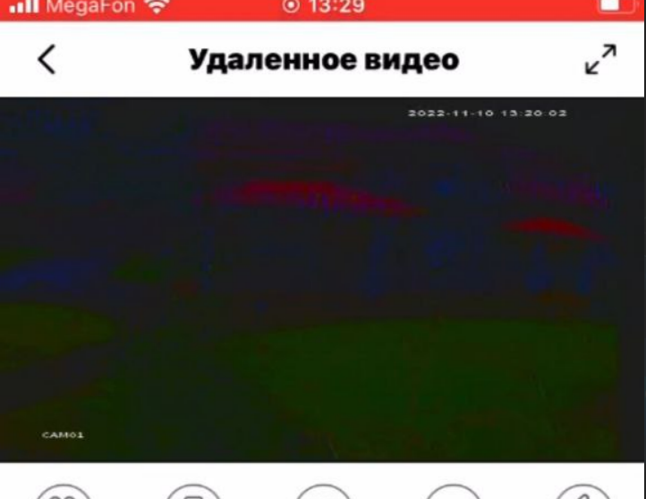

Ночью, в ЧБ режиме с ИК подсветкой, работает без нареканий.
Доброго времени суток, форумчане!
имеется безымянный видеорег и пяток уличных камер.
Все камеры подключены по витой паре и имеют ответвление (на клемниках) в монитор домофона.
После смены регистратора (три года до этого стоял АйТек ПРО HVR-803H mini) одна из камер днем стала показывать черный экран, монитор домофона в это же время показывает с нее адекватную картинку.
В ночном режиме работы камеры, регистратор видит с нее хорошую картинку, в дневном - черный экран с редкими попытками показать хоть что то:
Ночью светил в нее фонариком, она переходила в дневной режим и регистратор начинал показывать цветную трансляцию с этой камеры, без дневной черноты. Может слишком мало светил, но на записи чернота наступает мгновенно, как камера переходит в дневной режим, ни секунды цветного видео.
Подскажите пожалуйста, в какую сторону копать?

Может напряжение высокое, а при ИК оно просаживается, может в настройках есть уровни яркости в дневном и ночном режиме отдельно, в IP камерах такое есть. Если в дневном режиме яркость на минимум, то так может произойти. Возможно есть параметры выдержки так же отдельно.

Возьмите кусок нормального провода и нормальный бп и подключите напрямую к регу, если проблема останется значит дело в дешмань реге (при условии что эти камеры на другом реге работали нормально.)
