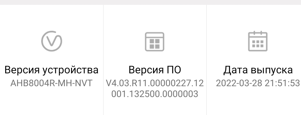

Ищу прошивку для регистратора AHB8004R-MH-NVT.
После обновления по сети рег стал вести себя неадекватно. На фото старая прошивка. С ней было нормально. В крайнем случае есть другой рег с этой прошивкой. Можно попробовать слить с него дамп.

Вот как раз на эту и обновился по сети. И появились проблемы.oleglevsha писал(а): ↑19 ноя 2022, 19:49попробуйте эту прошивку, локально по лан сети
https://disk.yandex.ru/d/mPZ36BBw4aZMvw
1. На мониторе каналы сами переключаются. (Обход выключен везде)
В правом верхнем углу даже видно как появляются цифры. Как будто кто то нажимает цифровые кнопки на пульте. 2. После перезагрузки выключается "Тест лица". (8 маленьких фото справой стороны экрана)
3. При просмотре записей часто зависает и перегружается.
На прошивке от 2021-10-21 такого небыло

В дампе 227 прошивка, я дал ссылку на прошивку которая сбрасывает настройки, или сделайте сброс к заводу руками на этой прошивке, потом расскажите
