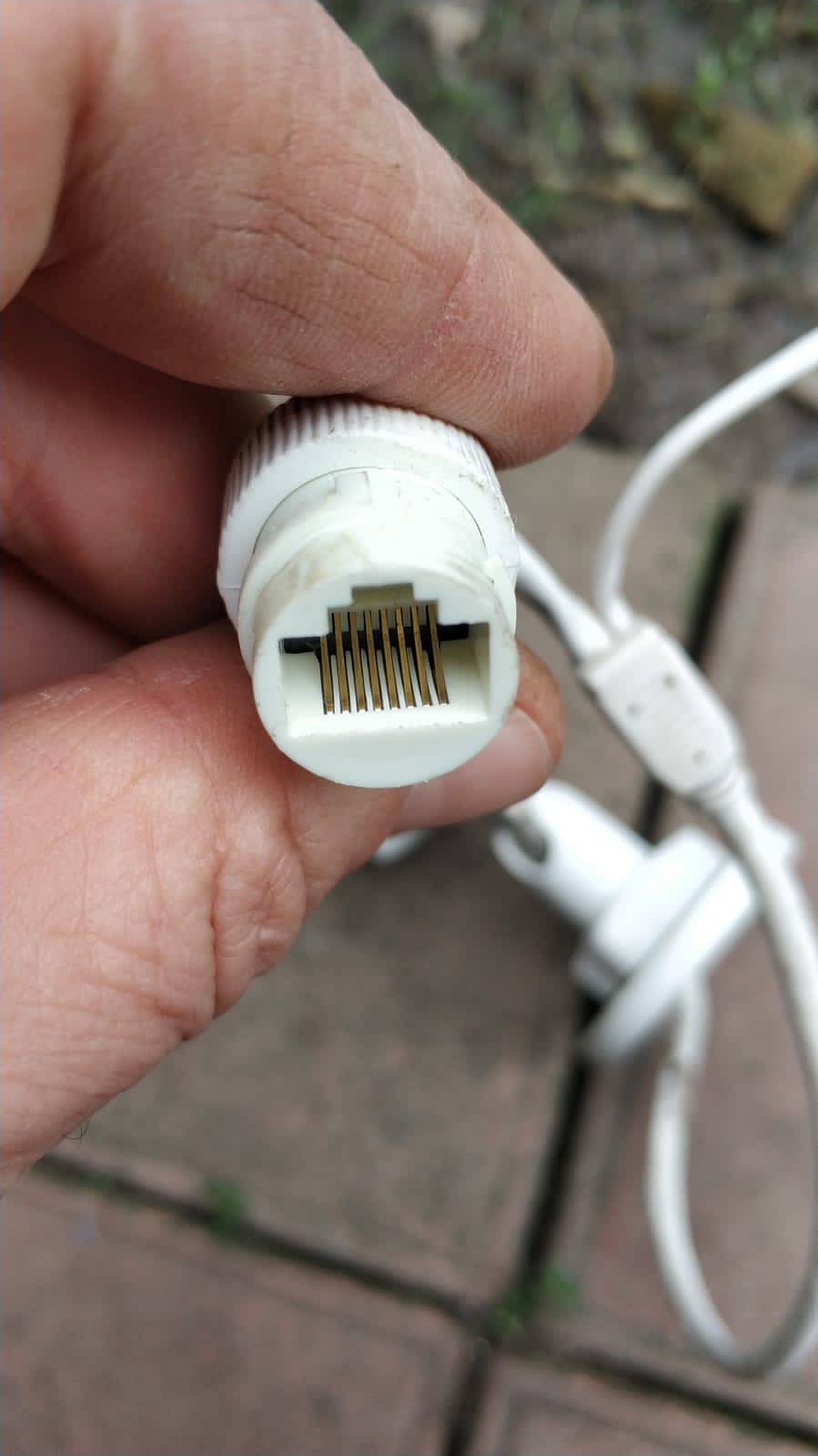

Надо посмотреть контакты в RJ45 со стороны камеры, если попала влага, то контакты могли окислиться или разъесть. Поддержу предложение по установки сплиттера, это самый простой и быстрый вариант, а чтобы туда вода не попала, надо рядом с камерой повесить распаячный короб (пластиковая коробочка), снизу сделать дырки и оттуда завести провода.
Сфотографировал контакты, вроде в идеале?
