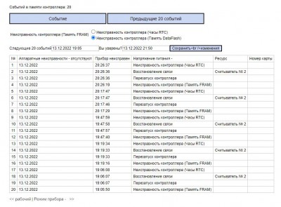

Я пробовал перепрошивать посредством программы, но тщетно. Может ли дело быть в данной прошивке? До этого контроллер с данной прошивкой без проблем работал на других дверях (правда там было два считывателя IR04 на одной двери). В событиях сообщения о неисправности контроллера:
Я пытался перепрошить данный контроллер, но тщетно - всё прошивается успешно, но по факту остаётся та же прошивка.

Сообщение mixatronik » 16 дек 2022, 19:19
В логе ошибка часов. Нормально инициализироваться и работать не будет.
