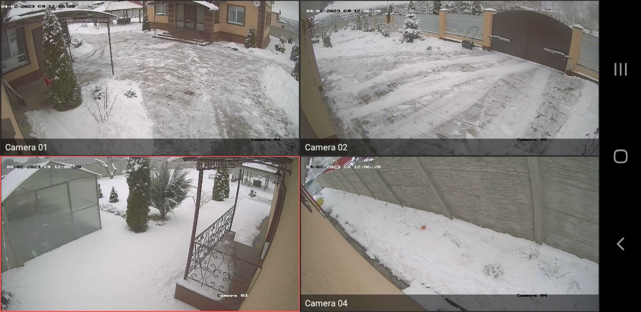

А давайте-ка тест:
Вот скрины с камер на одном из моих объектов. Все по 2 Мп, матрицы серии Sony IMX ###, установлен одинаковый кодек и поток. Но есть небольшая разница - 2 из них IP-шные, по 7 тыс. руб, и 3 AHD-шных по 3 тыс. руб. Раз уж вы такой "профи" - определите-ка принадлежность по каким признакам вы их отбили)?

А давайте-ка тест:
Интересный тест. Я конечно не профи, но думаю что 1 и 5 камеры AHD может и ошибаюсь.

Роман 55 писал(а):
04 фев 2023, 12:10
Это даже очень не плохо что "не профи" (можете оценить не предвзято).
5-я - да. Есть небольшие артефакты от БП, который стоит уже 6 лет и на объекте они частенько вылетают из-за "нестабильной обстановки" в сети 220В. А вот первую вы по каким признакам определили?

vovka3003 писал(а):
04 фев 2023, 12:15
Роман 55 писал(а):
04 фев 2023, 12:10
По чёткости некоторых предметов.
