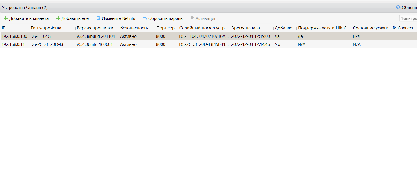

Добрый день. Имеется регистратор Hiwatch DS-H104G и камера с али Techage https://sl.aliexpress.ru/p?key=00tjxTd. 5Мп
Рег ее камеру видит сети. И вообще она определяется как Hikvision. При подключении пробовал и по протоколу hikvision, и по ONVIF. Рег пишет, что превышено максимальное значение разрешения или скорости.
Изменил разрешение на 720. По hikvision подключает, но черный квадрат. По Onvif так же пишет про разрешение и скорость.
Второй момент, камера из коробки тормозила в CMS, пока не снизил fps до 10. Было 20.
Реально все таки подключить камеру к регу?

Камеру в 720 выставляю
Re: IP камера Techage и регистратор Hiwatch
Там еа выбор или Н.265 или Н.265Х
Н.265Х = Н.264 его выбери
Взлетело. Спасибо огромное
