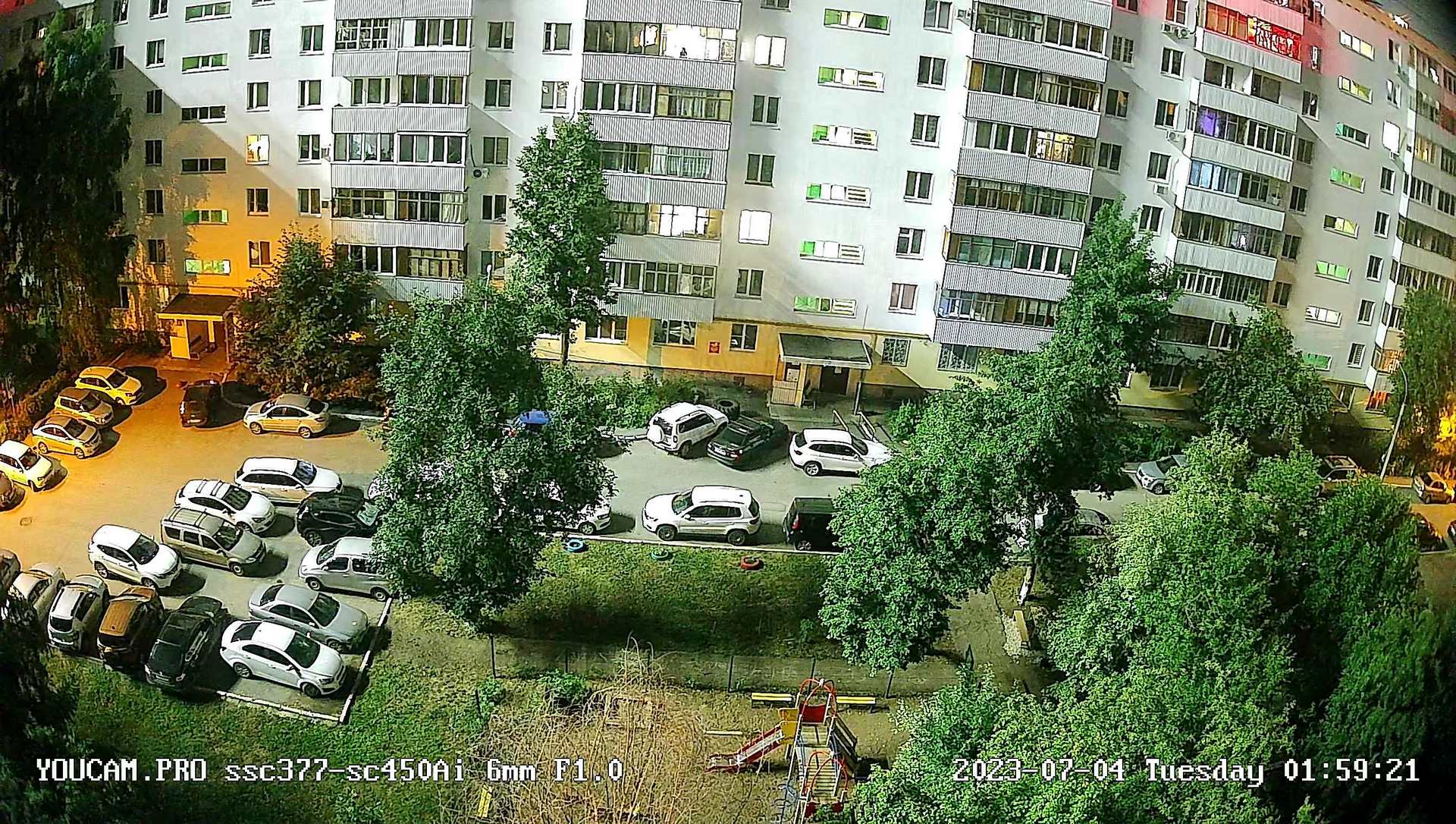

kROOT » 07 сен 2023, 19:23
K2K писал(а): ↑06 сен 2023, 12:58
Качественной картинки в цвете ночью не бывает
Ну я не знаю, норм или нет картинка для ночи? Из освещения небольшая декоративная подсветка на доме в 200м.

LLC » 08 сен 2023, 09:46
kROOT писал(а): ↑07 сен 2023, 19:23
Какой модуль?

kROOT » 08 сен 2023, 15:04
LLC писал(а): ↑08 сен 2023, 09:46
Какой модуль?
Там же написано, аналитика как и у всех Анджи.

Роман 55 » 08 сен 2023, 15:55
Ну я не знаю, норм или нет картинка для ночи?...
Слишком хорошая картинка для ночи, почти как днём. Глядя на зелёные деревья, создаётся впечатление что со стороны камер есть какая то сильная подсветка.

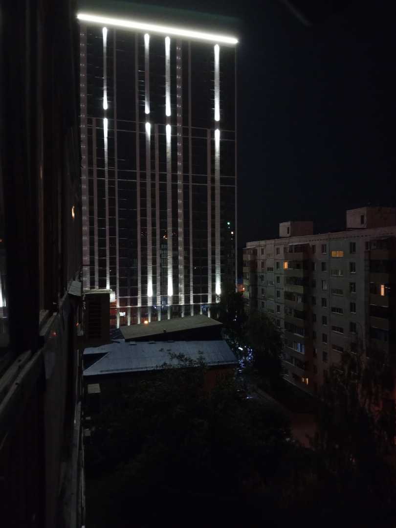

kROOT » 08 сен 2023, 18:41
Роман 55 писал(а): ↑08 сен 2023, 15:55
Вот такую подсветку мне устроили, теперь тестовые съемки при слабом освещении невозможны. Не сказать что сильно светит, но и не полная темнота.

Роман 55 » 08 сен 2023, 19:24
kROOT писал(а): ↑08 сен 2023, 18:41
Классно, этого вполне хватает для хорошей ночной картинки, да ещё и на фоне белого дома. А то когда я это увидел, глазам своим не поверил, подумал пошутил Александр.

kROOT » 08 сен 2023, 19:32
Роман 55 писал(а): ↑08 сен 2023, 19:24
На самом деле там есть доля чуда - новая матрица размером 1/1,8", под такую матрицу с трудом подобрал объектив М16 6мм, но там заметно, что не совсем подходит, на днях подходящие объективы 3.6 и 2.8 приедут, там посмотрю.
4мп, по чувствительности выше чем IMX307.

Роман 55 » 08 сен 2023, 20:00
kROOT писал(а): ↑08 сен 2023, 19:32
Да заметно что не много мылит, а из-за размера матрицы объектив 6мм. показывает как 4мм на 307. Видел сравнение с 307, показывает немного светлее чем 307 но не сказал бы что намного лучше.
