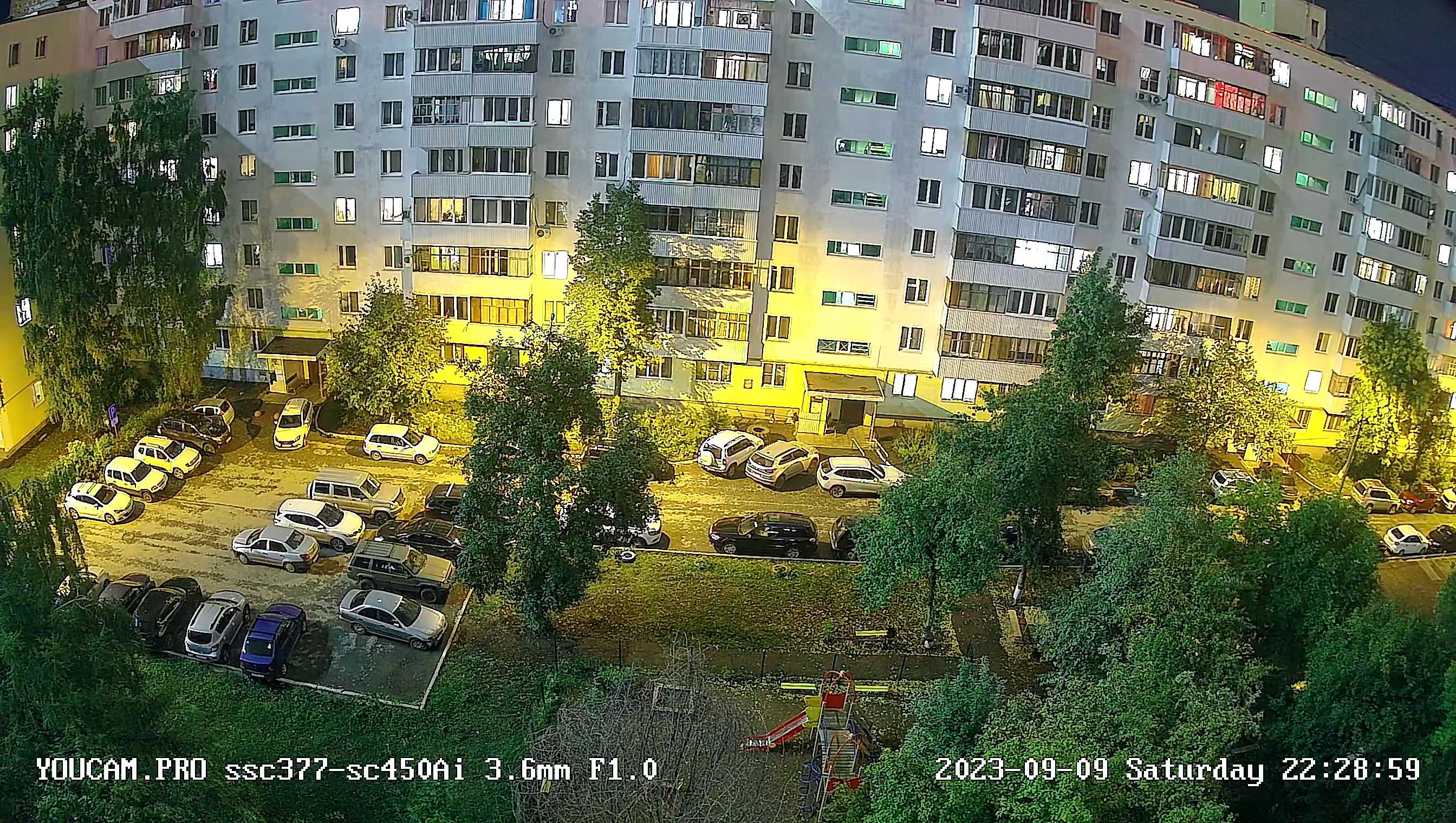

Зацените четкость по листьям и как рябит покрытие балконов при слабой освещенности, приехали новые объективы.

kROOT писал(а): ↑
09 сен 2023, 20:31
Чёткость хорошая, по сравнение с SC 401 картинка намного светлее, но у меня и фон тёмный.

Роман 55 писал(а): ↑
09 сен 2023, 21:10
kROOT писал(а): ↑
09 сен 2023, 20:31
У нас фонари совсем слабые, еле светят, а детская площадка освещается только окнами моего дома например.

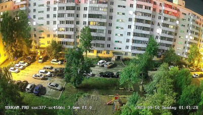

Сообщения: 13962
Сообщение kROOT » 09 сен 2023, 23:03
Ну вот и отключили фонари, освещение только от подсветки соседнего дома, завтра сделаю тест на 2.8мм.
