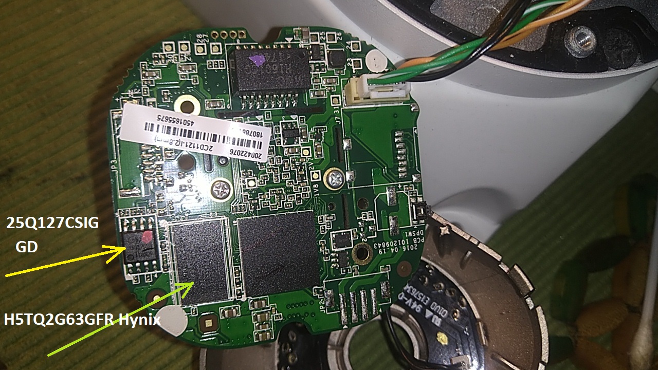

Разобрал камеру, на платке две микросхемы памяти (см фото): скажите, firmware шьётся в 8-ножек флешку или в Hynix? Если в 8 ножек - допустимо ли её выпаять и прошить отдельно программатором, не городя TFTP server и всю остальную камарилью? Что вообще стоит предпринять в такой сиуации, чтобы пробовать запустить камеру?

192.168.1.64 пингуется, значит загрузчик жив, значит можно попробовать восстановить прошивку штатно посредством tftp. Если есть адаптер USB-TTL. то ещё лучше - можно контролировать процесс в консоли.
