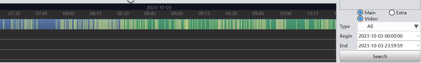

Кстати, а можно ли как-то настроить VMS, чтобы он не разбивал выгруженные записи на куски с детекцией движения (даже если в этот период настроена постоянная запись)? А то вместо одного файла на 60 минут получаются 100500 кусочков по несколько секунд. :( Поэтому приходится использовать менее удобный CMS - он такой ерундой не страдает.
если настроена постоянная запись, то справа снизу, где выбирается период записи, можно выбрать тип записи. По умолчанию стоит "ВСЕ", измени на "Постоянно". При установке длительности записи 60минут, получишь 24 записи на канал в сутки.
Нет, в таком случае отобразятся лишь куски, где совсем не было движения (и их же будет предложено скачать).

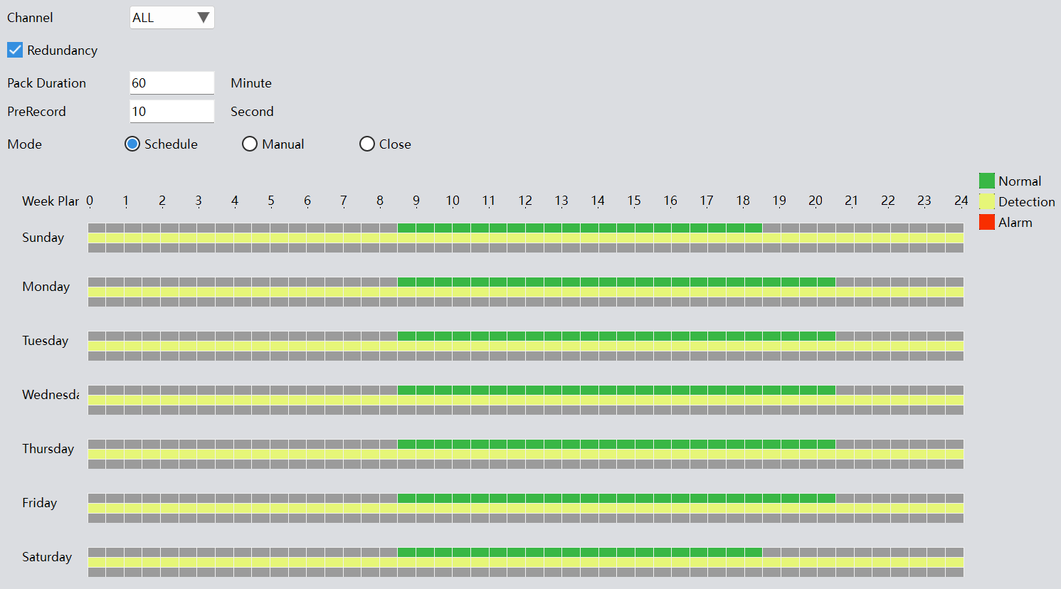

только если отключить детекцию на запись :)
включена же, круглосуточно
выключи тогда для того когда у тебя постоянная записать
Не, так не пойдет - даже при постоянной записи нужна детекция движения, чтобы видеть в какие моменты что-то происходило. Еще раз говорю, в CMS можно задать временной интервал и он выдаст файл одним куском, в независимости от типа записи.
