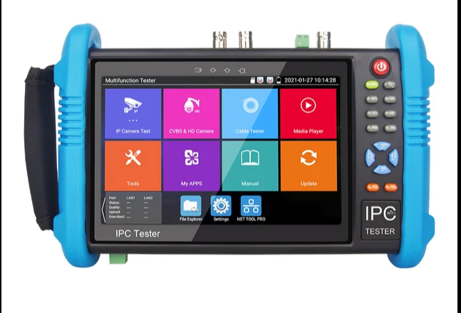

Или приобрети себе вот типа такого, взял себе в прошлом месяце - отличная штука

Выглядит круто. Она на андроиде? Как например искать камеры в сети?
На Андроиде. Все там есть и поиск и Онвифы и Хикконнекты и тестер кабеля и много что ещё

Большая классная игрушка, но цена вопроса в данному случае много решает. Поэтому и смотрю в сторону переходника. А так конечно можно и такое устройство приобрести, которое сможет заменить мне мой 7" монитор
