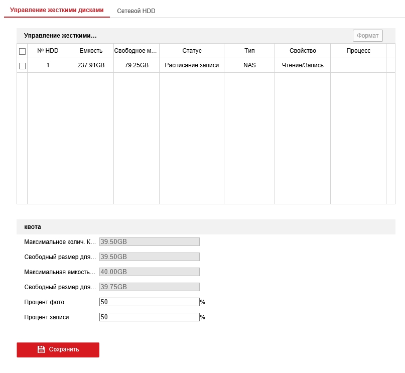

Всем привет. Имею камеру Hiwatch DS-I203
Настраиваю запись на ftp. Фотки в jpeg'е складывает нормально, что по событию-зоне, что по интервалу. А видео никак не хочет.
Оно в принципе не умеет такое?

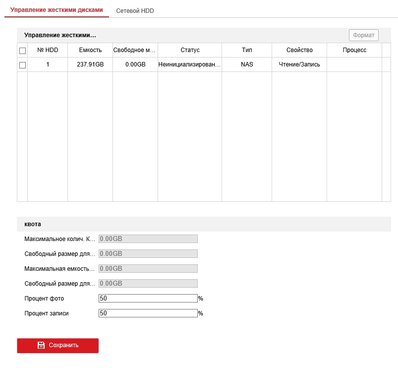

Dahua пишет на ftp без проблем. На хиках сейчас попробовал настроить запись на NAS. Вроде изначально работает, и даже можно во вклдаке Архив посмотреть первые несколько минут записи. А дальше отвал шары со статусом "Неинициализированные".
Скрины прилагаю.
