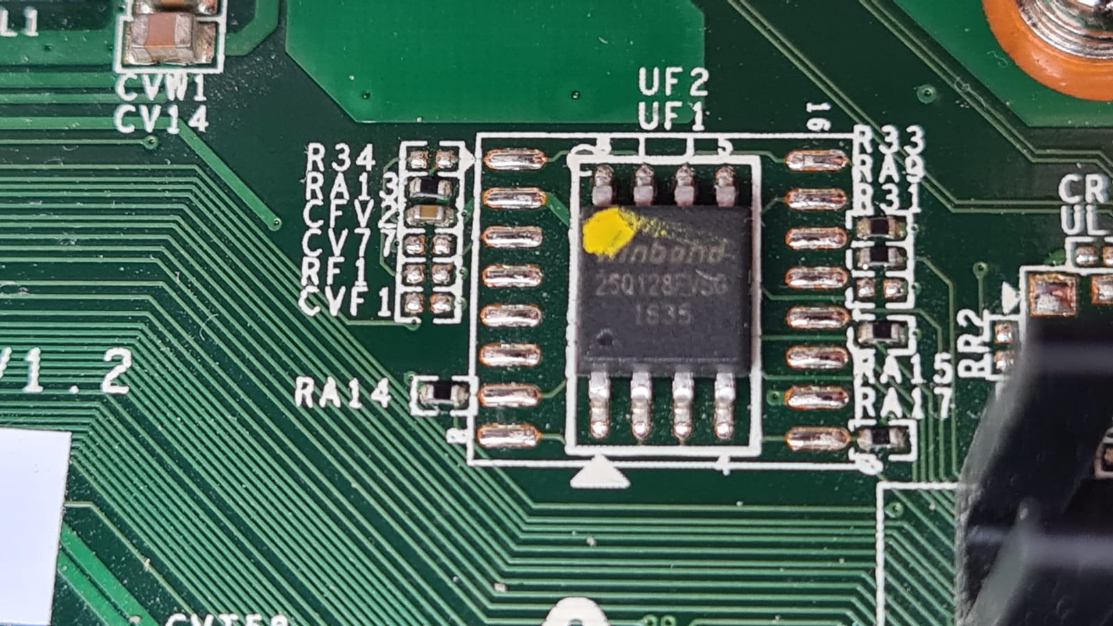

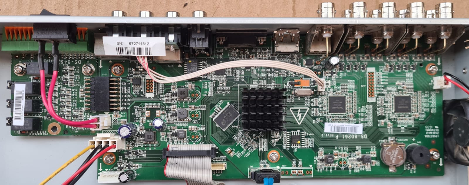

Re: Hikvision DS-7208HQHI-F1/N после перезагрузки сбрасывается на заводские настройки
Такой микрухи в моем нет. Ткните на возможную виновницу, кто знает
- Сообщения: 6
- Зарегистрирован: 28 фев 2024, 20:18
Может эта флеш-память?
