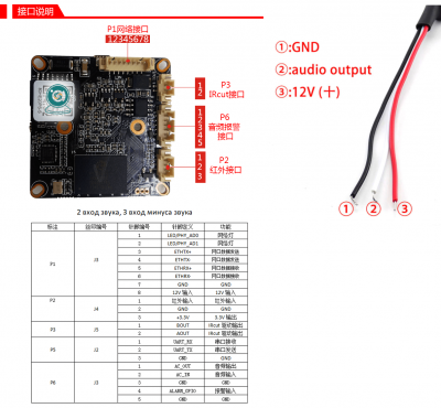

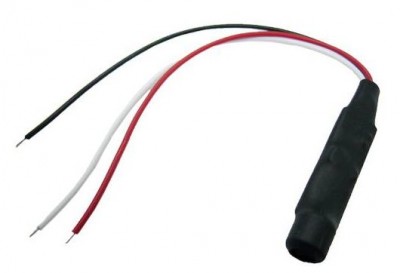

Приветствую. Тоже хочу подключить микрофон к камере. Вопрос по тому, куда его подключать. Микрофон, который хочу установить - на фото. Есть такая схема от китайского продавца с Али. В целом вроде всё одинаковое. Но есть нестыковки в схеме у китайца. В таблице входов разъем Р2 первый пин судя по написанному аудиовыход, а текстом на нем GND, второй пин - GND, а текстом 2-й выход - аудио. Далее текстом 3 - это +12 вольт, а в таблице на Р2 третий пин это +3,3 вольта. Так где же правильное подключение?
Не получится, для ХМ модулей надо высокочувствительный капсюль без усилителя. При таком активном будут только скрипы и шумы.
Южанин
Сообщения: 71
Зарегистрирован: 12 сен 2018, 15:55
Re: Подключение микрофона к камере
Сообщение Южанин » 18 мар 2024, 11:28
Спасибо за подсказку. Самое интересное, на картинки с Али показан именно активный. Странно, ибо моя плата практически один в один с Али-шной.
