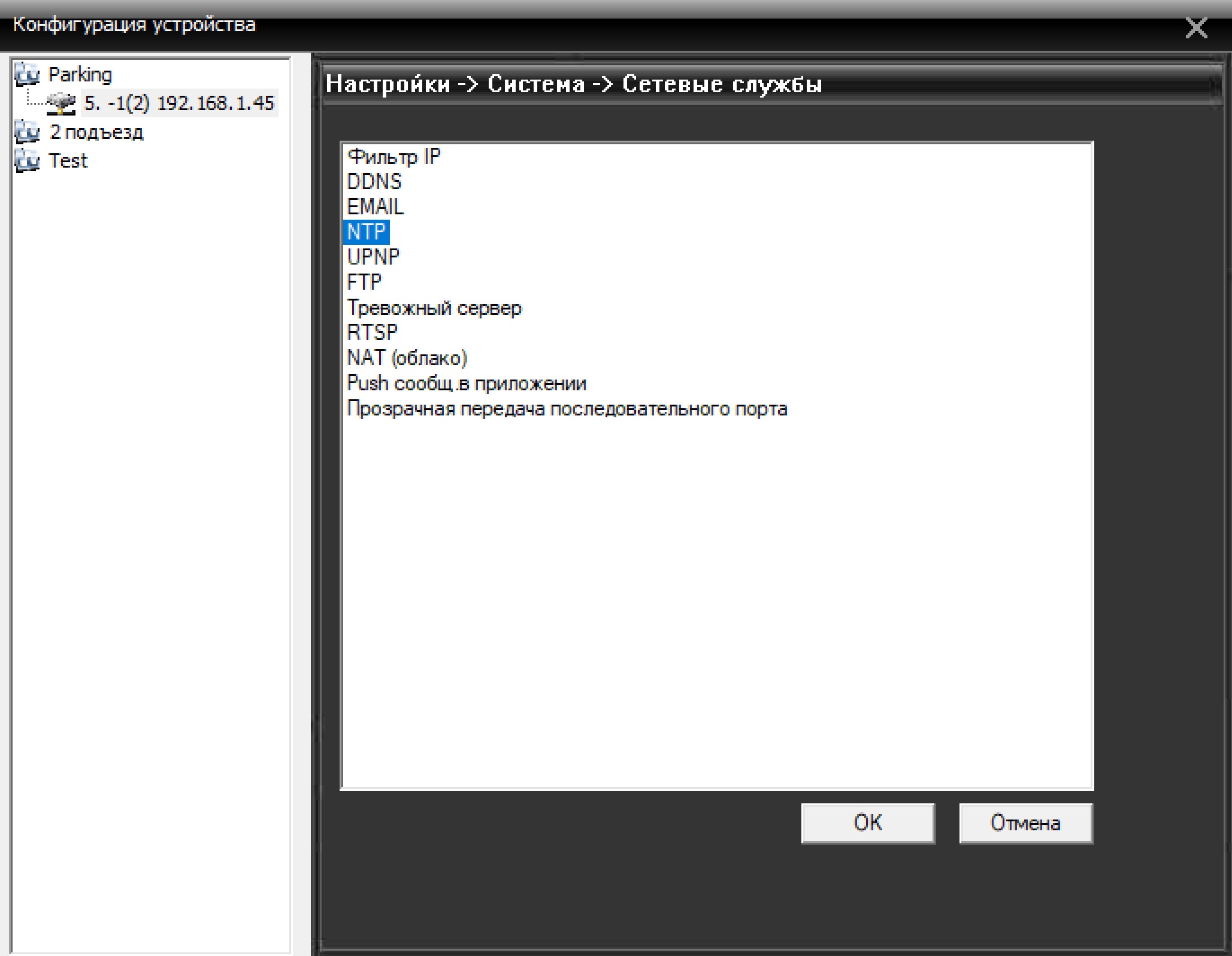

на XM есть где-то настройка NTP?kROOT писал(а): ↑14 апр 2024, 01:07Вообще самое правильное это настраивать камеры любого производителя через софт этого производителя или интерфейса камеры и когда она уже настроена, подключать к регистратору. И даже ХМ камеры надо сначала настраивать, например отключать облако, настройка NTP, их нельзя сделать через рег, ночной режим тоже не все реги умеют настраивать.
Есть, в разделе настроек "сетевые службы"
