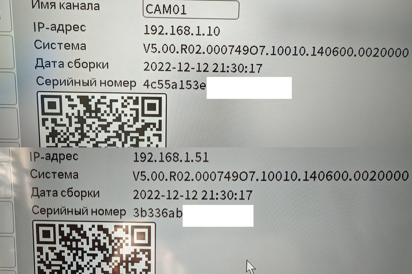

K2K
Сообщения: 348
Сообщение K2K » 14 июн 2024, 21:28
Zombie47 писал(а): ↑
14 июн 2024, 17:02
Можно вашу версию прошивки файлом, ту которую заливали? Проверю.
Я ничего не заливал, с какой пришли, с той и работают и новой вроде не было.
