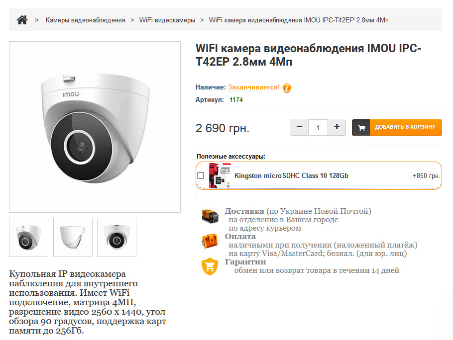

Подскажите распиновку wifi камеры IMOW
Коллеги доброго времени суток. Камера IMOW 4МП H.265 Turret Wi-Fi IPC-T42EP (2.8мм) обрезано выходное гнездо RJ45 торчат четыре жилы: оранжевая, зелёная, бело-оранж и бело-зелёная. Подскажите пожалуйста, как правильно обжать в новое гнездо RJ45? Питание 12V отдельный есть разъём, он исправен.

Re: Подскажите распиновку wifi камеры IMOU
С разъёмом разобрался, отрезал RJ45 кабель с одной стороны и подключил к проводникам одноимённой расцветки, подключил к роутеру. камера подключается и инициализируется. В приложении пишет что привязана к старому e-mail, как можно отвязать её? Написал в саппорт китайцам, не уверен что ответят, хотя рекомендовано обратиться к ним. Может существуют способы проще, чем SADP Tool и им подобные геморрои с отправкой файла и получением? В этой по умолчанию авторизация по QR коду, после сканирования пишет о привязке к старому аккаунту.

Re: Подскажите распиновку wifi камеры IMOW
Обратился к техподдержке, отправил им QR код устройства - утром уже ответили, что отвязали камеру и пожелали приятного дня. Респект, приятно). Может кому-то тоже пригодится информация.
