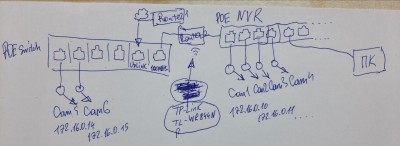

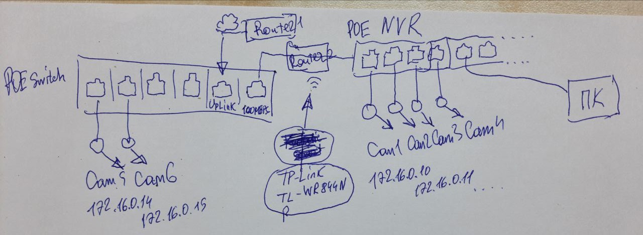

Реализована такая схема (см. рис). Сорри за каракули тоже.
На Роутер1 (Микротик) приходит интернет по оптике.
Через 30 м к нему подключен PoE-Switch (F0420FBL-A).
Ещё через 50 м к нему подключен Роутер2 (WiFi TP-Link TL-WR844N).
К нему в этом же помещении подключен Uniview NVR-108E2-P8.

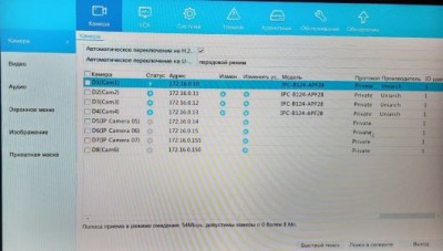

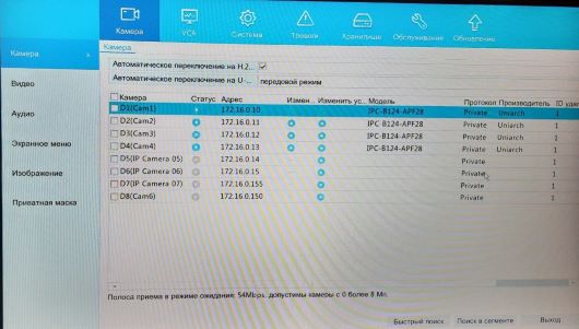

К регистратору подключены 4 POE IP-камеры, все со статическими адресами 172.16.0...

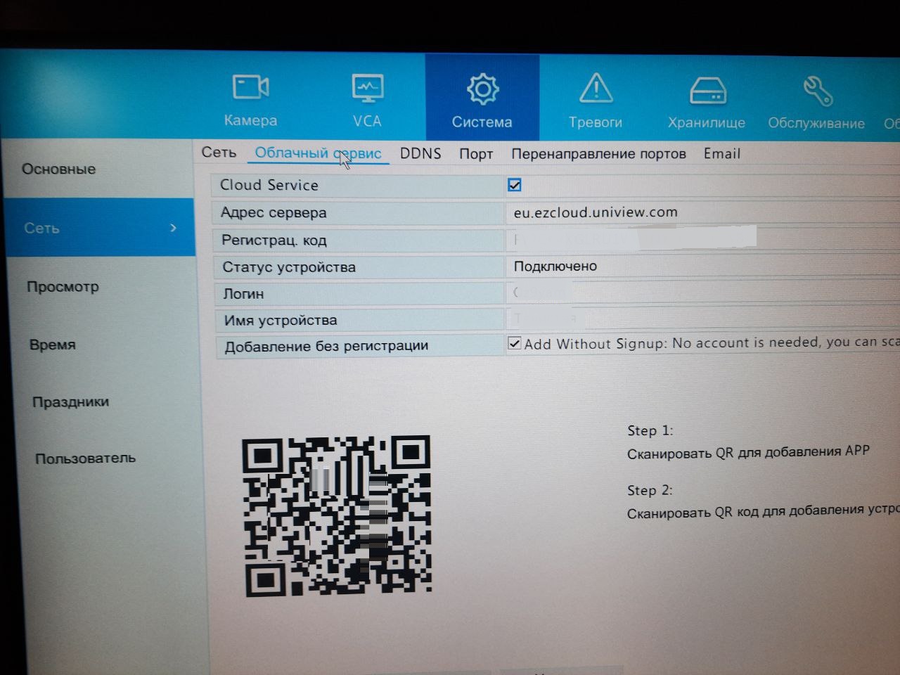

Всё работает, в том числе через моб.приложение EZView.
Позже оказалось, что в месте расположения свича надо поставить ещё 2 камеры (тоже стат. IP).
Подключил их к свичу, но регистратор их не видит, EZTools тоже.

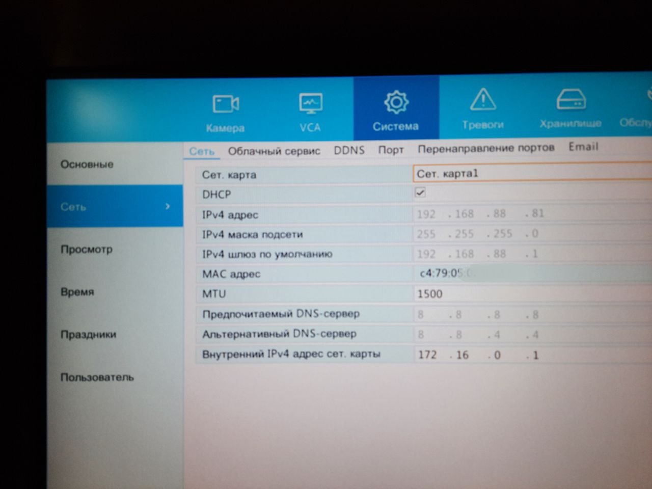

Проделал это, в итоге 2 камеры, подключенные к свичу, на рег-ре не появились. В смысле, EZTools не видит их, если ПК подключать к порту на рег-ре. На порту Роутера2 EZTools эти 2 видит, но на рег-ре видит только 4 непосредственно подключенные к нему.
Ещё пропала возможность подключаться к Роутеру2 через WiFi по http://tplinkwifi.net/ и 192.16.0.1.
Вот эти скрины, возможно, что-то подскажут:

Ещё заметил вот что.
Поскольку я сначала всё сделал неправильно, т.е. наоборот - сначала переключил патчкорд с WAN на LAN, а затем только отключил DHCP на Роутере2, то увидел, что на рег-ре после быстрого поиска добавились новые IP-адреса: 192.168.88.... Это ж Микротиковские адреса, верно? Во всяком случае на Микротик по умолчанию вход по 192.168.88.1.
Удивительно, что действительно на 4х камерах изменились с 172.16.0... на 192.168.88... Я отключал на камерах DHCP точно.

у вас 3 подсети:
1 - то что раздаёт микротик
2 - то что раздаёт тплинк
3 - внутренняя регистратора
вам нужно оставить хотя бы 2, а лучше свести всё в 1
